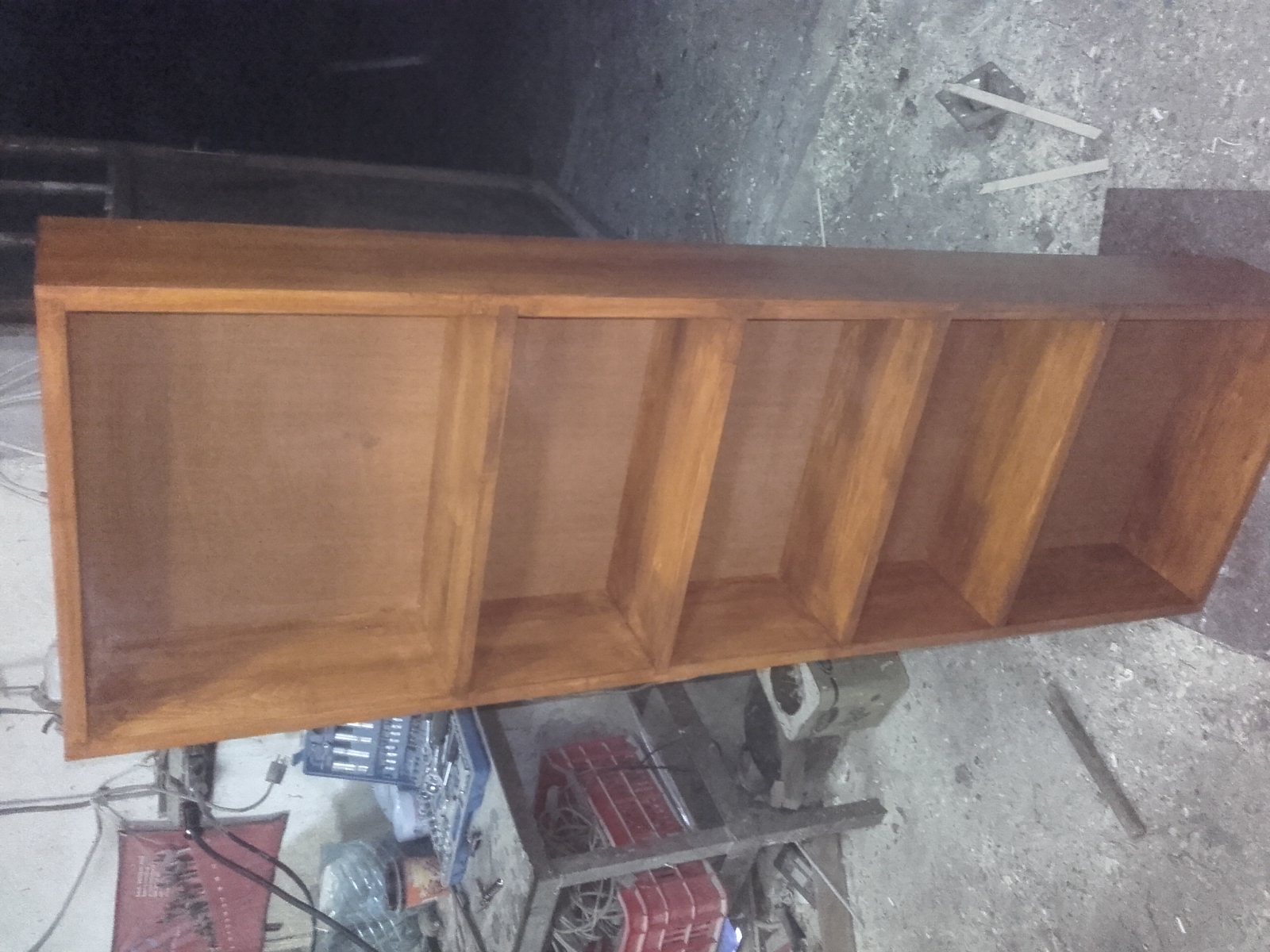

Може да си пчелар но май не са ти ясни тези покрития с восъка .Много добре си се разтваря с боров терпентин и без проблем се добавят и тиково и ленено масло като след нанасяне като дръпне се излъска много добре с вълнен парцал.Както и да е включвам се с една библиотечка коледен подарък изработена от дюшеме втора ръка и сократес афромозия за финиш.
