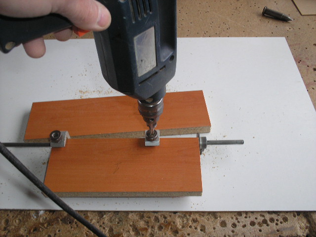

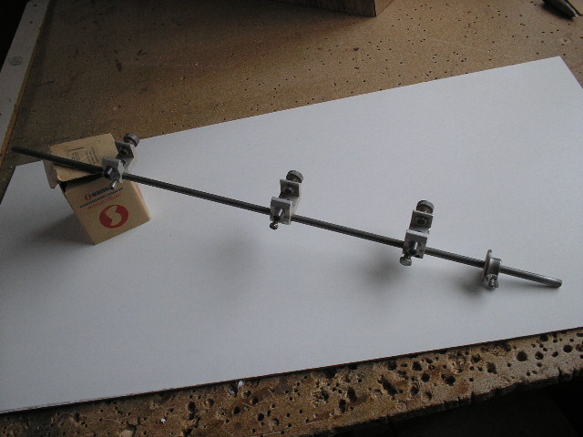

Бях помолен на лични от съфорумец да дам размери на отворите на шаблоните които съм направил. Отговарям тук: зависи от това какви размери мебели ше се правят с тези шаблони.
Да речем правим горен кухненски шкаф, който е широк 28 см(това е за шаблона само за дибли) и ще ги свързвам с 3 дибли. Първия отвор е на 2 см.от началото, втората е на 14см, а третата -на 26 см. Втори пример - правим шкаф 40 см,за свързване използвам 4 дибли. Първия отвор е същия на 2 см, последния е на 38 см, а двата по средата са разпределени симетрично от крайните два.
Шаблона за минификс е аналогичен на предния, като към диблите са добавени и минификсове.
Третия е за рафтоносачи. Те са на 5 см от дъното и от вратата на шкафа. Пример пак с горен кухненски шкаф 28 см. - първата дъпка е на 5 см, а втората на 23 см.
Друг вариант за диблите е да се разпробие шаблона през 2-3 см от началото до края и според ширината на плоскостите които ще се свързват си бележиш на око отвори които изглеждат симетрично и...дупчиш.

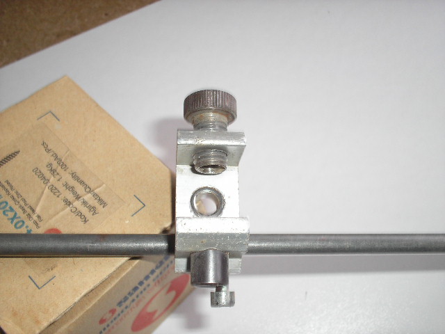

На шаблона допълнително са направени втулки.
Успех.

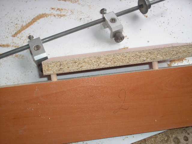

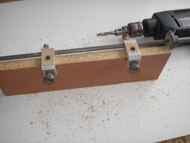

Правиш и отворите на насрешният детайл
правиш отворите като отзат на шаблона има ограничител
P1160143 - Копие.JPG (77.46 KиБ) Видяна 4331 пъти
готово
P1160141 - Копие.JPG (78.17 KиБ) Видяна 4331 пъти
