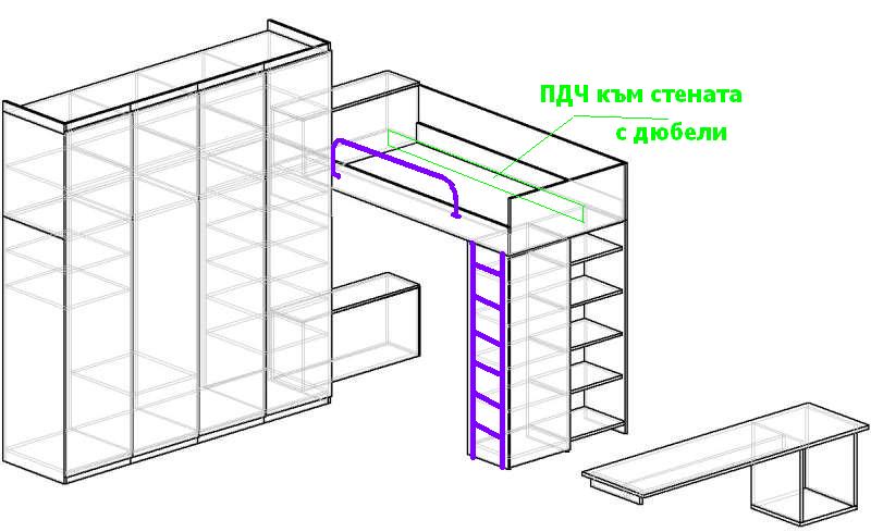

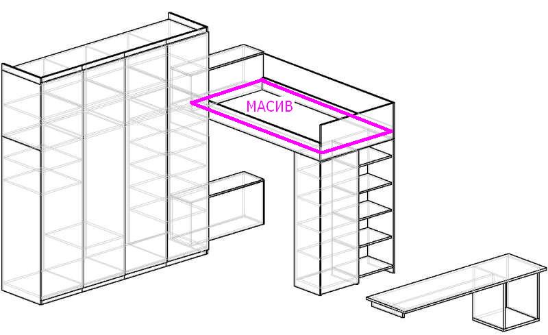

Кои да са елементите от масив? Да не би да имаш предвид вътрешните страници, върху които ляга подматрачната?
Леглотовсъщност в ъгъл, като е далеч от врати и прозорци.
Пространството под леглото е за игра. Има ощу една ракла там, но капакът и ще е облечен с кожа и дунапрен, за да сяда върху него.
Има ли подходящи механицза тези ракли, или да им сложа една неподвижна част отгоре и да пера със "стандартни" механизми?
И друго да питам опитните и разбирачите. Това бюро в края от другата страна на контейнера нещо не ми пасва. Царгата и т.н. - може ли по-добре да се реши?

Може и тези. Въпроса е, като се захваща към стената / така ли ще бъде или ще има някакви крака?/ да има масивен елемент. Иначе ПДЧ-то може да се изкърти.

SoWhat написа:
Аха, разбрах те. Мислех под страниците на лаглото да закрепя ПДЧ към стената и върху него да легне, но ти ме караш да се замисля.
Мисля първо да нивелирам леглото и да го закрепя временно по някакъв начин, тогава да хващам елементите по стената, после и към гардероба да го хвана. Първоначално ще легне само върху своя шкаф-крак.
За бюрото си мисля дали да не ползвам кухненски плот, има много ефектни. Освен това са заоблени отпред (водооткапа едва ли ще пречи). Другият вариант е сдвоено ПДЧ. Ако може бих искал да махна царгата в средата, но като си представя синковеца с две приятелчета да скача върху новото си бюро и пак ги връщам.

- ще има стълба и парапетче даже. Стълбата мисля да е метална, но ако имаш нещо предвид, казвай, още не е решена стълбата освен мястото и, което е показано на схемата.

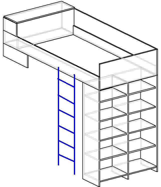

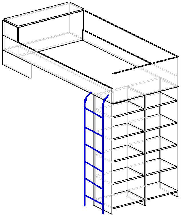

Бях оставил стълбата и парапета за накрая, но като повдигнахме темата, има ли някакви каталожни такива на пазара? Или да ми препоръчате металар който работи качествено и на добри цени?
Засега се колебая между тези две решения:

shadowman - майстор
Направо давай да ги правят и съответно боядисат,за мен първия вариант е по-добрия само трябва да помислиш как да я застопориш на пода, на другия край може да се завърши с шпилка, дупчиш ПДЧ-то и хващаш с гайка.
miliad - майстор
Според мен е добре леглото да не го хващаш за стената.Ако имаш криви ъгли или стени ще си създадеш проблеми.Направи раклата в дъното със страници и рафт отгоре и леглото да стъпи върху тях.Монтажа ще е в пъти по-лесен.Горната ракла я направи като напълно самостоятелен елемент който просто да пуснеш вътре в леглото.На едната схема с лилаво си дал рамка масив-пусни я до края, до стената.Предполагам си съобразил че гърбовете на гардероба и раклата трябва да са от ПДЧ.
ribnikolaevi - майстор
За гардероба само най-дясната секция е с гръб ПДЧ, тази дето се явява и крак на леглото. Точно заради кривините на стените мисля да хвана ламели ПДЧ към стената и върху тия ламели да легне самото легло.
