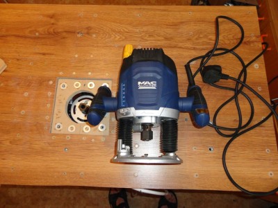

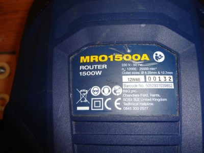

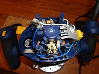

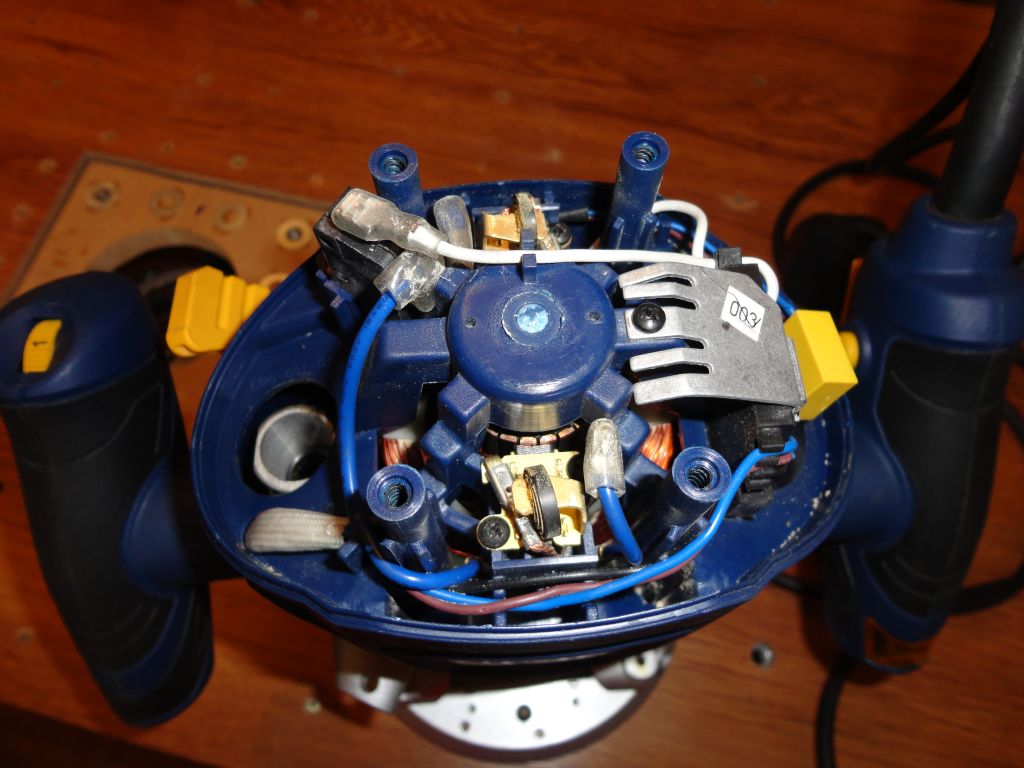

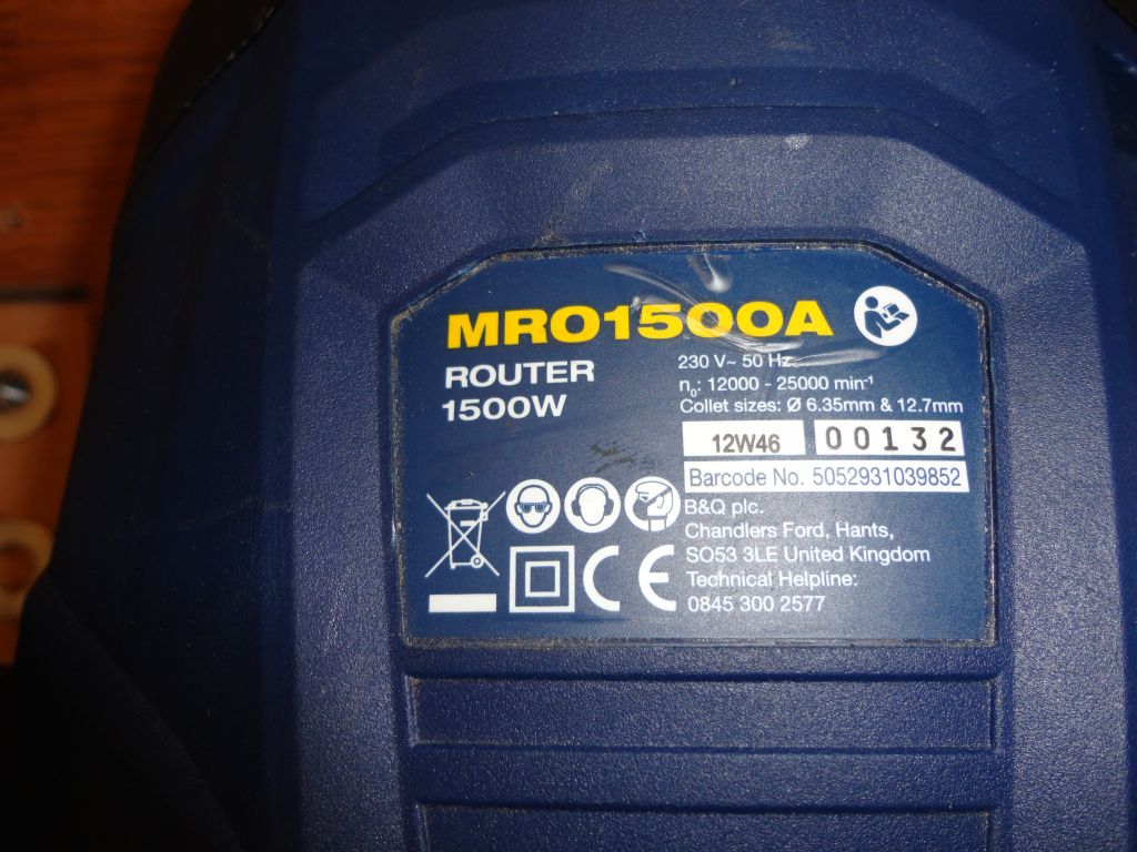

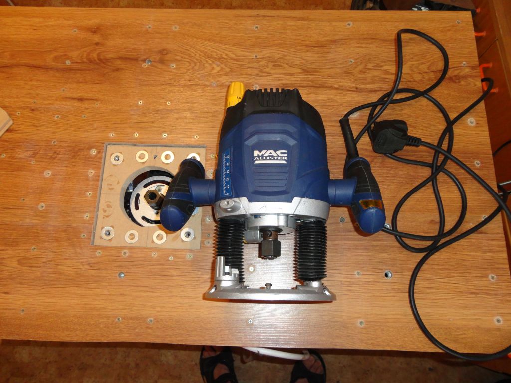

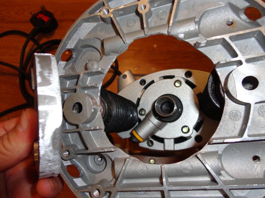

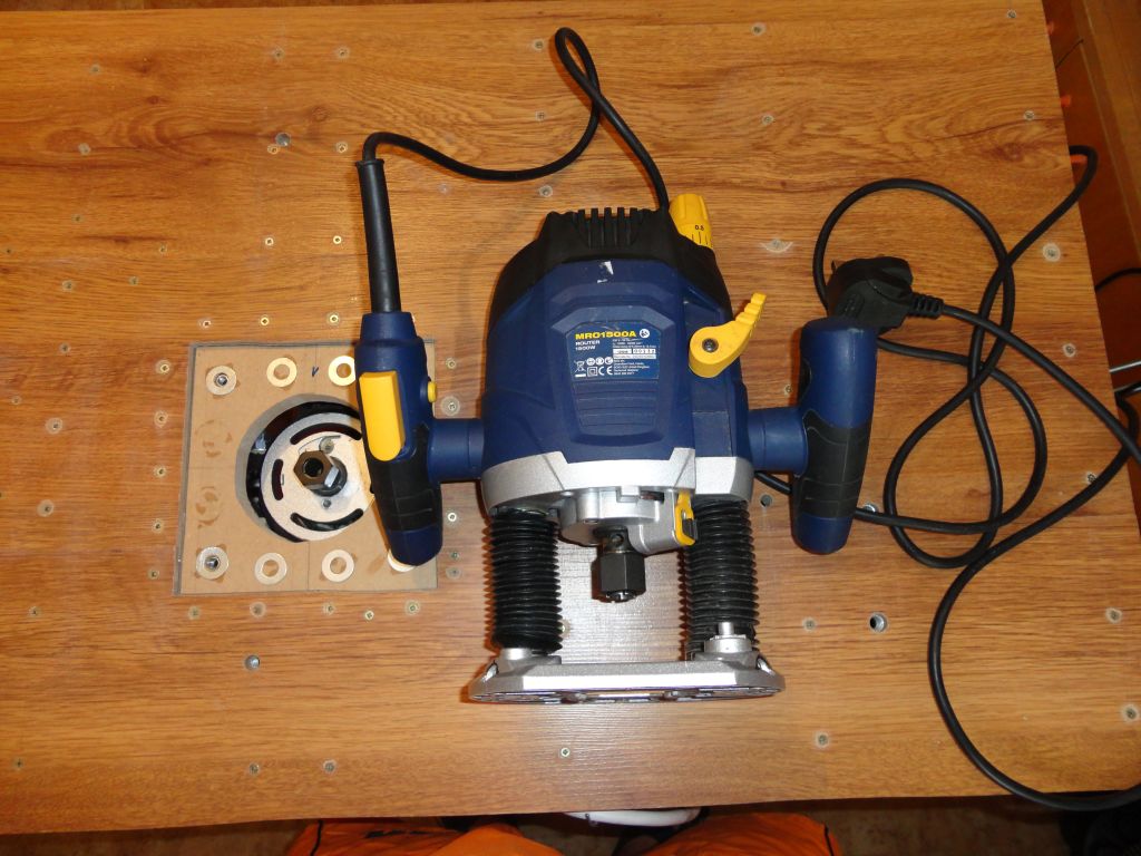

Днес се сдобих с едно чудо на техниката за английския пазар - оберфреза МАКАЛИСТЪР.1500 вата, 12000-25000 оборота, цанга 12,7.Изпадна ми от продавалника.Машината се оказа почти чисто нова.По ротора няма никакви наранявания и протривания от четките, няма луфтове на вала и на водачите.Четките са почти нови.Явно е била на някой, който я е взел да си свърши работата и после я е продал.Англичаните имат такъв навик, като им чета форумите - купят си нещо такова, ударят 2-3 метра плот за кухня и после машината не им трябва.Електрониката е в перфектно състояние, лагерите същ - няма никакви шумове при работа.Има плавен старт.Вече я налегнах и разширих отвора на плочата до 80 мм да влиза големия фрезер - глася я за масата.Егати дурала, няма рязане, пердаших със зеге-то с нож за алуминий, отели ми се вола.После заглаждах с дремела, здраво се опъва на абразивите.Ето малко снимки.

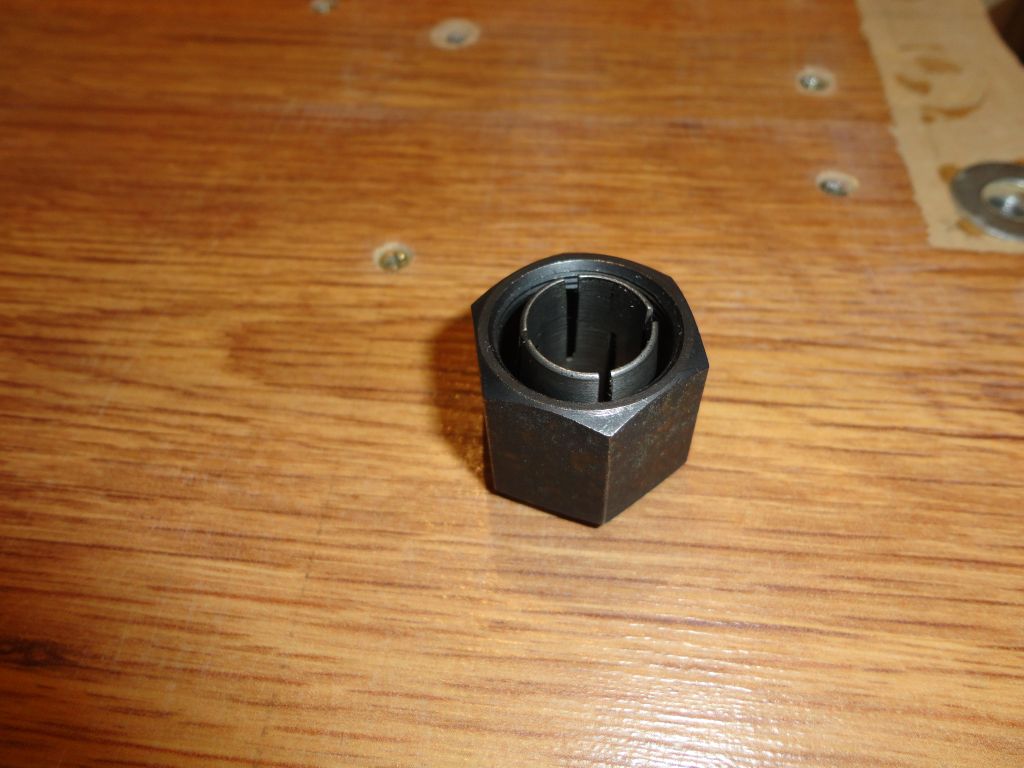

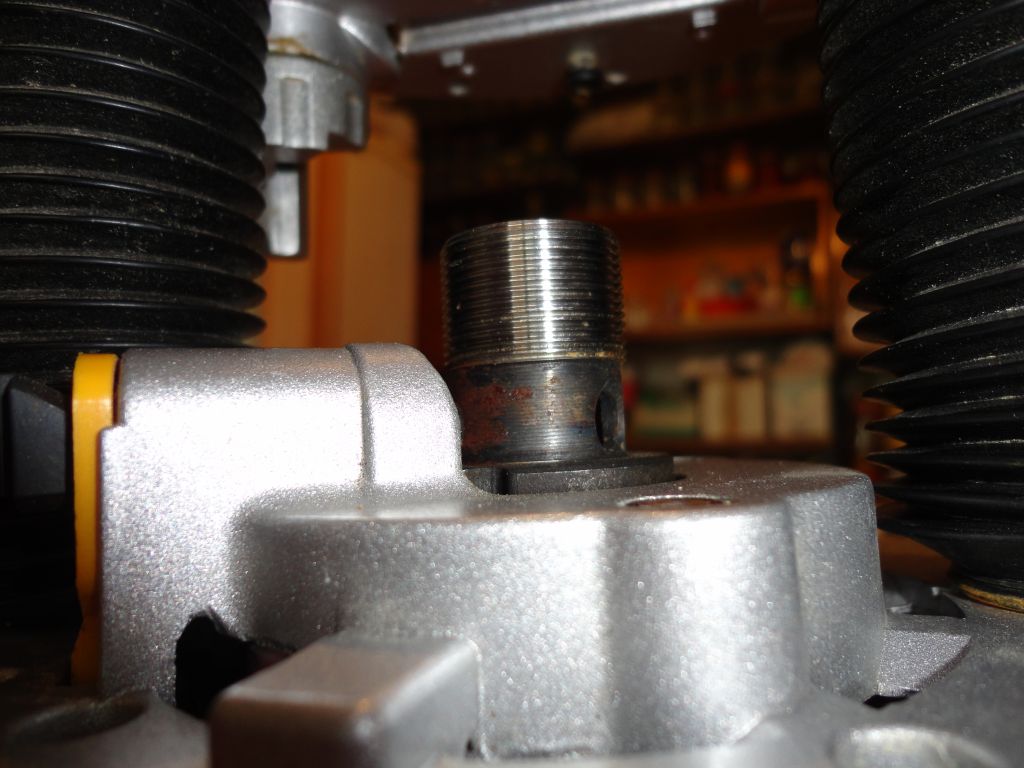

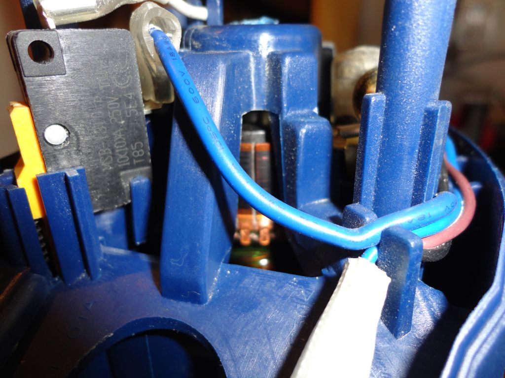

Още малко.А, и цангите се оказаха размера на синия БОШ, спокойно могат да се купуват и да се ползват.В обши линии като я гледам машината ми се струва като копие на старите БОШ.
Резбата на вала - перфектна.
Цангата - жив син БОШ.
