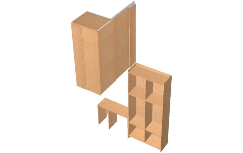

Като казах гардероб имах предвид малкото отпред, а не големия. Съвета ми е да се откажеш от монтаж на леглото към стената и към големия гардероб.Представи си само реда на монтаж.Примерно, първо монтираш големия гардероб,нивелираш го, и го разполагаш с точност до 5 милиметра в ъгъла за да може да пъхнеш леглото. После с магия намираш точното място на етажерката/2 крак/, прехвърляш си ниво на стената и дюбелираш ламелите. Вдигате с помощниците 100кг легло/около 12кг/м2 тежи ПДЧ/ и го мяткате отгоре, и за късмет вземе че всичко е точно и влезе на място. После помощниците стоят отдолу и държат леглото докато ти с коларски болтове го хващаш за страницата на гардероба.Ми ако не си уцелил нещо!
Послушай съвета и не хващай леглото нито за стената, нито за големия гардероб. Както стъпва отпред на етажерка, така да стъпи и отзад.За предния шкаф дясната страна с рафтовете може да пуснеш по височина една ивица ПДЧ 10-12см широка да застане до крайната страница/страницата да стане като" Г"/. Така ще я заздравиш и препазиш от огъване. Правил съм подобно легло, едната страна лягаше върху нисък гардероб, а другата върху етажерка 15 см широка с такива "Г" страници, стана стабилно без мърдане.

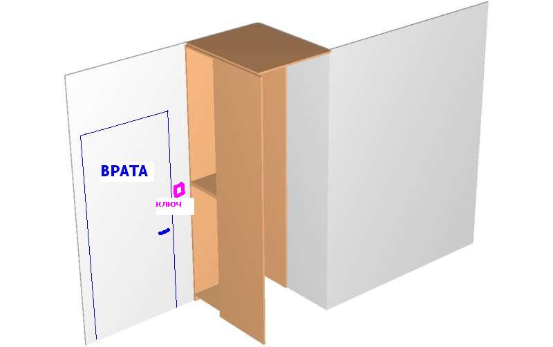

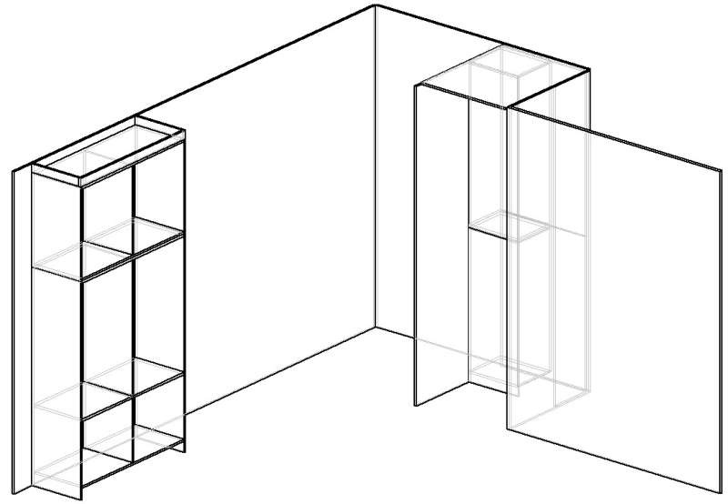

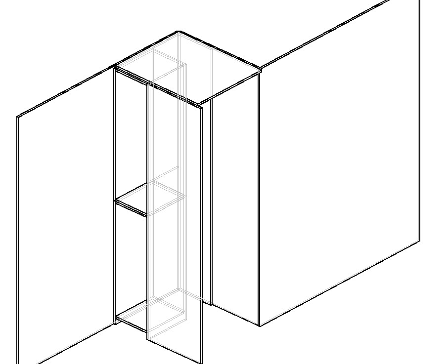

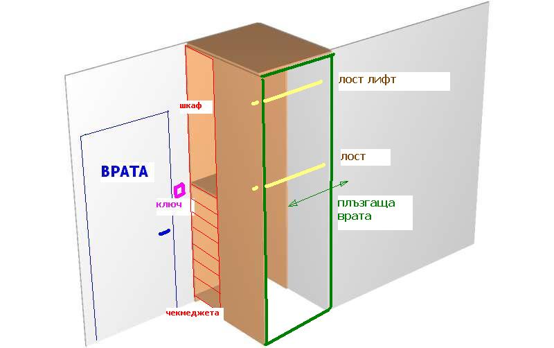

Мисля че си изясних нещата с детската, сега нещо ново (и доста нестандартно). В спалнята имам един ъгъл, който ще бъде запълнен с гардероб. За да се "върже" с останалата част от помещението, а и поради размера на гардероба, съм решил да се обслужва от две страни. От едната страна има чекмеджета (и шкаф до тавана, който имитира с вратичката си тези чекмеджета). От другата страна имам плъзгаща врата, от която се осъществява достъпа до два лоста - горния е лифт. Зад денсия край на тези лостове остава една глуха ниша, която ще побира на рафтове рядко използвани вещи, включително сезонни дрехи (зимни-летни).
Шкафа за чекмеджетата няма проблем да се сглоби на две части. Но страницата, която контактува с нея няма да е добре да се пресече някъде по средата - ще се вижда и ще е грозно.
Чудя се как да реша този проблем. Моля, помагайте!

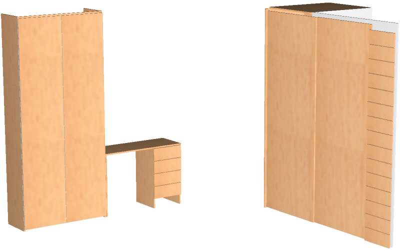

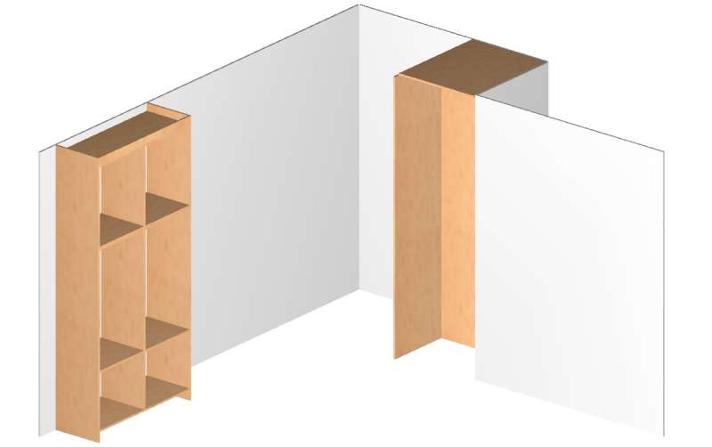

Ето докъде стигнах с проекта... Гардеробите са общо взето изяснени. Остава конструкцията на спалнята да измисля.

Ей това направих досега. Ще имам доста въпроси, стига да има отговарящи :shock: :-D
