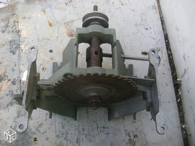

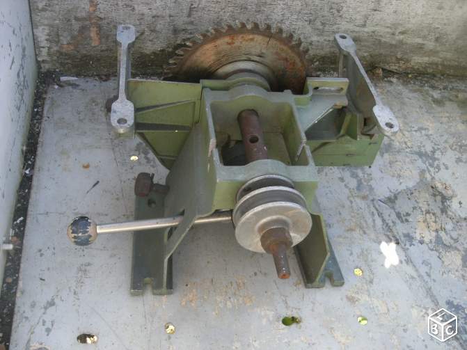

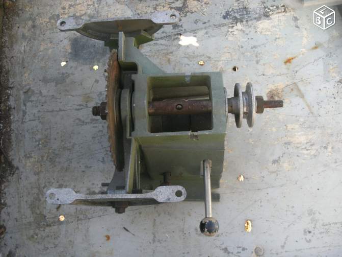

Дали някой е виждал такъв чарк на живо, не знам от каква машина точно е. Поне на външен виd ми се струва че може да се регулира наклона на целия блок и според мен тази ръчка отстани е за вдигане и сваляне на целия блок.
bulhomes2 - майстор
И аз така мисля. Долните 4 дупки са за хващане на двигател. Над тях се вижда един самотен дълъг болт - там бих хванал шарнирно края на винт, с който ще регулирам наклона (болтовете на дъгите на извивките предполагам са за обиране на луфтовете). И горните 4 отвора бих хванал за междинен плот, който ще е свързан в задната част с панти за основния. Убягва ми застопоряването при избрана височина, но предполагам, че лесно ще се измисли.
big_death - специалист
Според мен този лост е заключване на нещо , обаче не виждам как ще повдига и сваля целия блок :?
profesionalist_wood - майстор
Лоста е направен да си застопориш вала ако искаш да смениш циркулярния диск. Умно нали?
И това е от старите индустриални циркуляри от 60-те които са чугунени защото е детайл от циркуляр за разкрояване и само му трябва малко песъкоструйка и е готов. Отнякъде е гепен ми се струва. Виждал съм такива в Турну Мъгуреле,Румъния в стария мебелен завод.
griffin - майстор
Може ли лоста да е за обтягане на ремъка като се смени?
Ако машината е имала два ремъка примерно. За съжаление само мога да гадая в момента ако продавача не се съгласи поне да прати повече снимки че е далече и няма смисъл да се бие път ако не става :).
