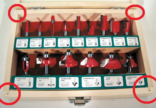

Еди да те питам нещо Ще ми кажеш ли какви фрезери са използвани,защото знам че си навътре в тия неща и дали ги има в БГ.Ето кутия на райдерските фрезери в дървена кутийка за 15 лв.,добре гледам че джигитайците не са използвали сглобка лястовича опашка а са фрезовали краищата им и са ги сглобили с лепило. Отбелязал съм в червени кръгчета да ги видиш.
bimbaeco - майстор
Верно, че питаш Еди, но знам отговора. Това е сглобка за чекмеджета. По принцип се прави на циркуляр, но може и с обикновени прави фрезери, стига да имаш достатъчно тънък за конолчето.
EDI - майстор
Да ,Мишо е прав.Има и фрезер за такива сглобки - http://www.ebay.co.uk/itm/Drawer-Front- ... 565e87e966 .Имам го, но още не съм работил с него.За чекмеждета и кутийки се използва.
