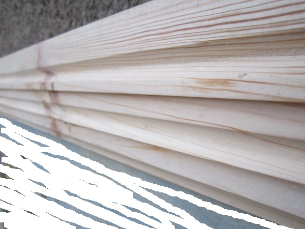

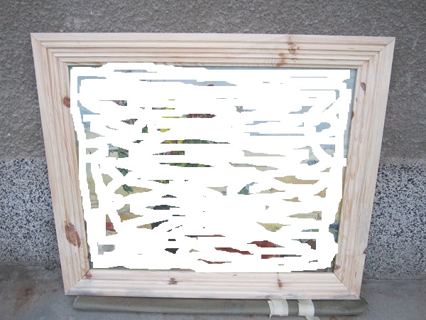

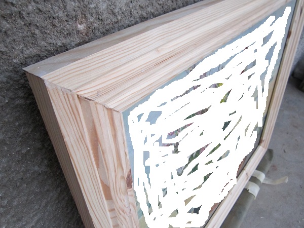

последната ми работа на рамки за картина,замъглих картината защото клиента желае дискретност
