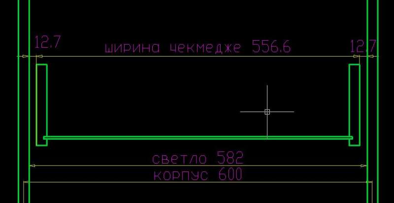

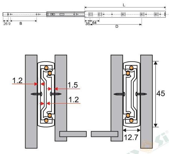

Възникна един интересен въпрос за монтажа на телескопичните водачи (схемата е взета от сайта на Роси). Ако я спазвам, при шкаф 600 mm, вътрешно е 582 mm. При тази схема обаче, чекмеджето става 556,6 mm. Сигурно трябва да закръгля на 556? Така ли е наистина?

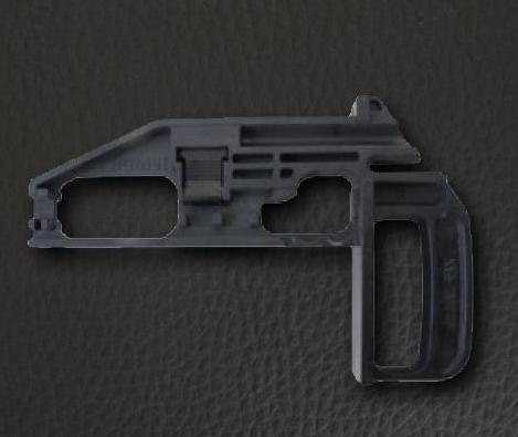

Има ли за тези водачи шаблони, нещо като този на втората картинка?
шаблон за чекмеджета.JPG (17.17 KиБ) Видяна 3237 пъти
телескопичен Роси.JPG (30.89 KиБ) Видяна 3237 пъти

Ей това на схемата по-долу имам предвид. Едва ли някой ще ми реже размери с части от милиметъра.

Схемата е прекрасна. Но при шкаф 60 см., вътрешното пространство е 56,4. Минус 2,54 за водачите - чекмеджето става 53,86. Закръгляш на 53,8. Че тези имат по-малък клиренс, така да се каже, от обикновените и да не се стегнат и по-трудно да върви чекмеджето.
А на въпроса от последния Ви пост - всичко може.
