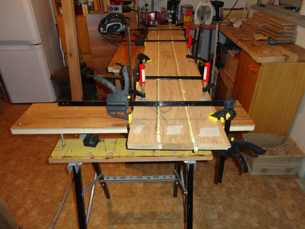

Днес поработих малко, занимах се с касата на вратата.Нали съм все наопаки
, реших касата да е плътен дъб, широка 30 см, колкото е дебелината на стената, където ще се монтира вратата.Днес напаснах паркетините на двете надлъжни дъски на касата и залепих едната страна.Сега съхне.Утре ще залепя другата.
EDI
- Мнения: 10104
Старая се да ги ползвам
Здрава става сглобката, само дето изисква добро пристягане на елементите и да няма големи хлабини между детайлите.За предимства в здравината не може да се говори, но после много лесно се отстранява излишното лепило, шлайфа се много добре и лесно и не създава петна при лакирането.
