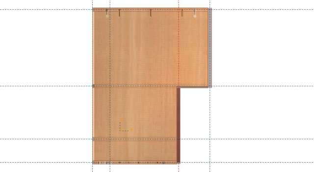

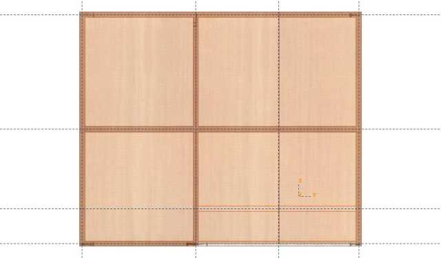

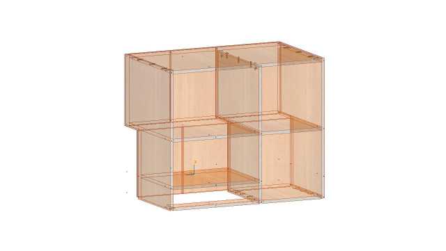

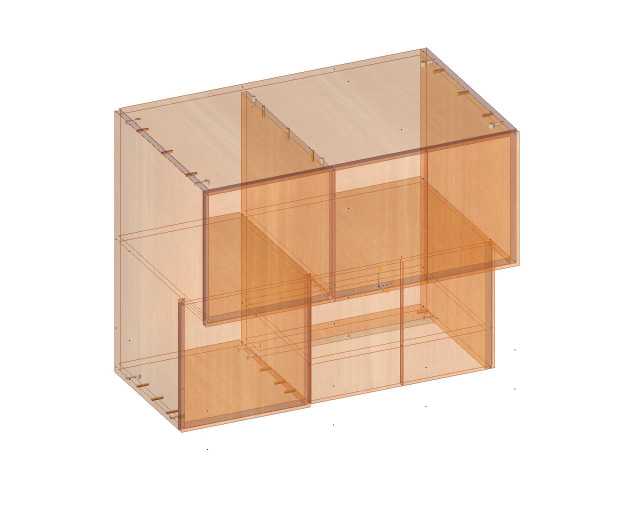

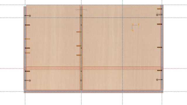

Вече и хванах чалъма на програмата. Вижте какво спретнах с нея.

Шкафа е за вграждане на аспиратор. Ако се загледате в изгледа отзад се вижда отвора в който трябва да влезе. Притесняват ме средните рафтове, които трябва да хвана някак си един за друг и за средната вертикална преграда. Интересуваме някой знае ли подходящо закрепване. :irre:

Закрепвания колкото щеш.......минификс, фиксограс, рафикс, blum-ска разглобка....и дай малко повече инфо за програмата, както и една перспектива...защото от видяното до момента ми се струва лабава работа.

[quote="maroka] както и една перспектива...защото от видяното до момента ми се струва лабава работа.[/quote]
Дал съм 2 перспективи. Отпред и отзад
На средният рафт не съм сложил сглобки защото нещо не ми позволява програмата. От към външната страна ще меря по горните. Въпроса ми е в средата как да захвана двете средни дъна през средната страница за да не стане "лабаво" както казваш.

null - специалист
а защо не го разделиш на два отделни шкафа?
страниците с тази форма никой няма да иска да ти ги нареже и кантова (това ако не си ги правиш сам. то и сам как смяташ да ги "резнеш" ако не е тайна?)
освен това за вратичките на долната част няма (не знам дали така се казва) "царга". също така как смяташ да се отварят?
а относно сглобките аз ползвам така наречения "минификс". нямам шаблон. меря за всяка дупка с линийка. "тайната" обаче е да си вземеш хубав фрезер. по този начин няма да имаш проблеми както се опасяваш
хващаш ги само за вертикалните.

null написа:
След кратка консултация се оказа че си прав. Ще го разделя на два шкафа и пак ще постна картинки. Ама само аксонометрия да не препълваме темата.
