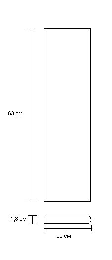

та.. за етажерката у нас ми трябват рафтчета. Размери - 63 х 20 см, дебелина - примерно 18 мм. Единственото изискване е единия ръб да е полукръгъл.
Ония леваци в Бриколаж имаха само 1 ( едно ) рафтче такова ( дори беше 70 см ), а на мен ми трябват 19.
Всичко останало си го имам, дори и лак...
Някой да има идеи откъде мога да си взема/поръчам нещо такова ?

да де, проблема е, че нямам инструменти :cry: и освен дребни корекции, нищо повече не мога да направя...
Иначе не съм се изразил правилно. искам продълговатия ръб на дъската да е полукръгъл - прилагам груб чертеж
чертеж
