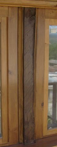

Използвай акрилен кит на Den Braven-модел U1000 май беше.Ако ти се налага цветен-има на Titan и едни испански-те са еластични и здрави.Заглади с пръст,леко навлажнен със сапунена вода.Ето тук съм ползвал кафяв акрилен за прикриване на фугата
S6300823_hf (Small).JPG (15.78 KиБ) Видяна 9856 пъти

Да разбира се,без прблем, но изчакай няколко дена да засъхне напълно.Ако го боядисаш пресен,се появяват микро пукнатинки
