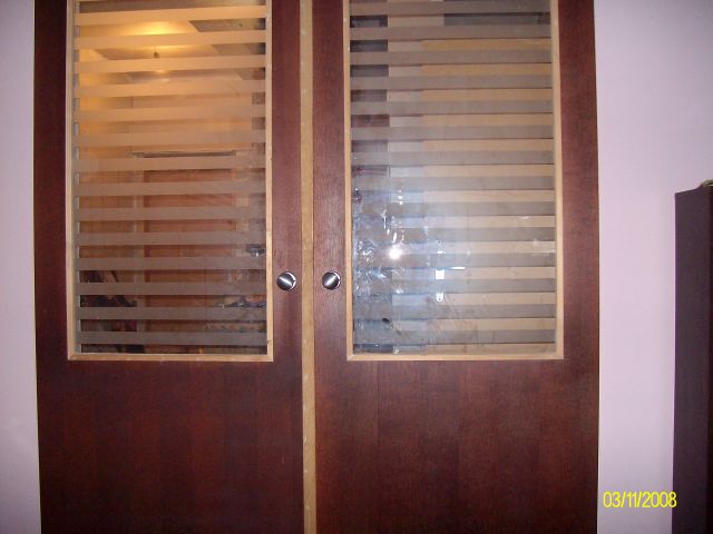

Има полиуретанов лак-сатен за фурнирован мдф и прозрачен грунд , можеш да ползваш и байц за оцветяване. Ще пусна някоя снимка на едни врати, които си пръсках ако те интересува.
filbig - специалист

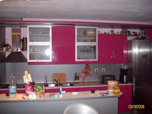

Това са ми вратите на хола, рамките не съм ги довършил, но можеш да добиеш представа как става. МДФ фурнир- пръснах байц, после безцветен грунд и от горе две ръце сатен лак- полиуретанов двукомпонентен. На другата снимка ми е кухнята- проект на жената. МДФ пръснах грунд- полиуретанов- шлайфане през контрола и две ръце полиуретанова боя по избор пак на началника :-D , хубавото на този матерял е , че като ти писне пребоядисваш
