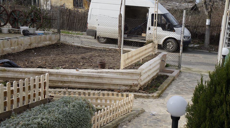

Здравейте нов съм във дърводелството и отскоро се пробвам във различни занимания като това та със какво да боядисам или лакирам че да издържи оградката максимално при положение че е на морето и е подложена на солен въздух огромна влага и яка жега лятото

Созополските фасадни обшивки на над 100 години без нищо си издържат. Тези дни в Лидл дават отново от евтиния прекрасен лак. Погледни брошурата. Миналата и по-миналата година имаше много доволни колеги тук

аз си мислех за две ръце яхтен лак със байц за цвят

Каквото да ползваш, ще изкара най-много 6-8 години без подновяване и то при качествена работа.Детайли за вън се работят с качествени лакове- ТИККУРИЛА да речем, колеги хвалят БЕКЕР АКРОМА, или се работят с вакса за декинг.Всеки детайл се шлайфа идеално и после 3 ръце лак с прешлайфане между слоевете.Другото важно е детайлите да се обработят преди сглобяването, като сглобките се правят с неръждаем крепеж.Евтин траен лак е ДУФА, но тониран, безцветния не издържа дълго.

Върбан Войков написа:аз си мислех за две ръце яхтен лак със байц за цвятhttp://www.lidl.bg/bg/513.htm?action=sh ... l&id=37006
1 ръка байц. една ръка лак, втора ръка лак. Предлагам ти, да минеш оградката тази година една ръка лак, догодина втора ръка лак, по-по-догодина трета ръка лак. Пак ще си работил 3 ръце....
