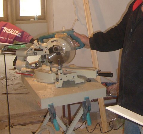

housedoktor - майстор
В моя пример De Wалт е с изтегляне,а макитата без.Аз лично ползвам Макита с двойно изтегляне .Това позволява ряз на широки детайли при малък размер на машината
