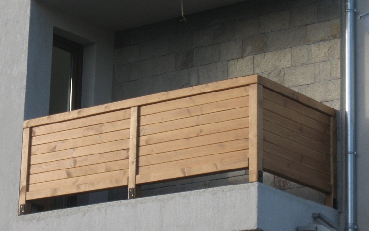

Търся майстор дърводелец за изработка на дървен парапет, като този на прикачената снимка. Парапетът е "Г"-образен, с обща дължина 7м (4+3м).
Другата задача е изработка и наковаване на сачак по стрехата. Общо около 30кв.м.
Препоръчайте ми съвестен и немоткащ се дърводелец (в и около София).
Благодаря предварително.
.jpg
Парапет
.jpg (98.5 KиБ) Видяна 4865 пъти

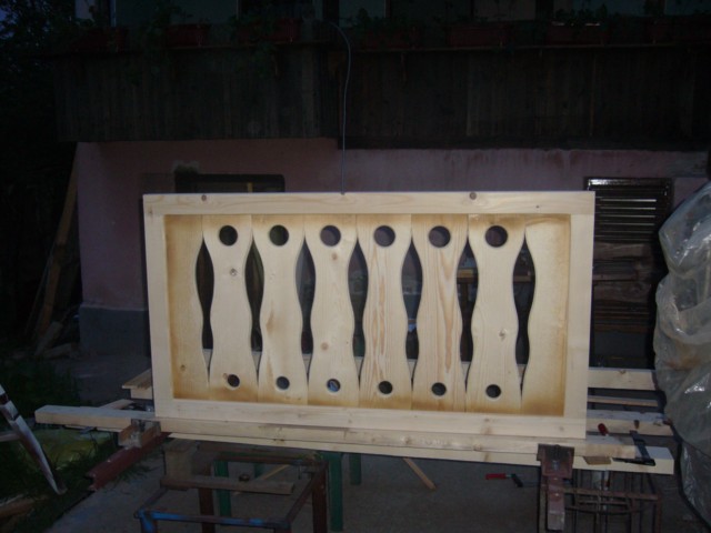

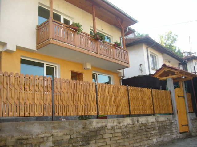

и дизайн мога да ти предложа - нещо като на терасата или като оградата отснимката
P1170725 [640x480].JPG (86.75 KиБ) Видяна 4838 пъти
gandonov - специалист
Парапета бил грозен?!??
Благоверната е казала това - значи ще е това! Нема за един парапет да се развежда ме, я. :cool:
За правене знам, че не е сложно, но трябва оборудване и време. Аз нямам нито едно от двете.
Затова си търся майстор за изработка и за монтаж.
То монтажът ще е един ден, но не върви да съсипя целия му труд.
@bogomilZ: помисли пак дали нямаш възможност за тази работа.
Ще съм ти задължен, ако кажеш ориентировъчна цена за парапета. Просто да имам идея какви цени да очаквам.

разбира се че имам възможножност и мога да го направя - на снимката дървениите аз съм ги правил
благоверната не подлежи ли на убеждаване?
дърводелството ми е хоби с което си допълвам финансови празноти - ако нещо не ми харесва като дизайн - просто не го приемам като поръчка (не съм печелбар)
цена не мога да определя докато не се определи точно дизайнаи сложността на изработката
парапета на терасата и този от оградата от снимката се различава цената почти два пъти на база сложност и материал - оградата е от материал ЕЛША

Имам въпрс към колегата bogomilZ.С какво са изрязани дъските на балконите на твоите снимки?
bogomilZ - специалист
goran2 написа:
страничния профил е обработен на шаблон на стационарната фреза с копиращ лагер
кръглите отвори са пробити с боркони съответен размер на стационарна колонна бормашина
всички дъски влизат с горните и долните греди в нут и не се лепят или хващат с винтове за да се компенсира постояно съсхването и разширяването на материала
P1090872 [640x480].JPG (59.68 KиБ) Видяна 4634 пъти
