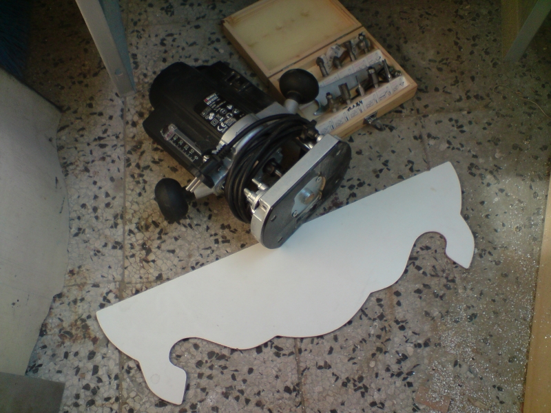

искам да си направя или купя шаблони за оберфреза.
Идеи от какво се правят или къде се продават?

Илиян Илиев™ - майстор
Аз съм правил шаблони за фреза(не за оберфреза) с молив и ученически пособия за чертаене от МДФ. После търпеливо изрязване със зеге и доизглаждане с няколко вида шкурка.
Иска си време и търпение, но постигнах добър резултат. За съжаление нямам снимка на готовото изделие, но като си ида в БГ ще щракна няколко снимки.

И така става, но играчката не е малка щото всяка неравност излиза и на детайла. За работа на центъра ще ти вземат около 5-6 пари на метър, но ще излезне както трябва и ще платиш само веднъж. Но пък за ся не си казал какво точно ще правиш.

Искам да вкопая дръжки в ПДЧ , размера им е 6*3 см, но шаблона после ще ми върши и друга работа. нещо подобно на http://www.amazon.com/Woodhaven-8570-2- ... 93&sr=1-17
Относно правенето на шаблон от МДФ - после оберфрезата няма ли да "яде" от него ?
evdoki - специалист
Обикновено се ползват накрайници с лагерна част, която се води по шаблона. Така не се изяжда шаблона
ZEDYCUS - майстор
Всяка оберфреза и най евтините си имат копир втулка за водене по шаблон. И с един евтин прав фрезер 'дупката " си става. На снимката копир втулката е монтирана на бъджета. А и с прав фрезер и копир втулка не си ограничен за дълбочина на фрезоване(максималната за оберфрезата). На тази с фиксиран лагер трябва да търсиш фрезер с нужната ти дълбочина. Поздрави.

Май за по-лесно ще се спра на фрезера с лагерна част, и ще спестя другите усилия, като си направя шаблон от дъски.
Всъщност шаблона трябва да е по-широк от исканата дупка колкото е разликата м/у фрезера и лагера, ако съм разбрал правилно, нали ?
