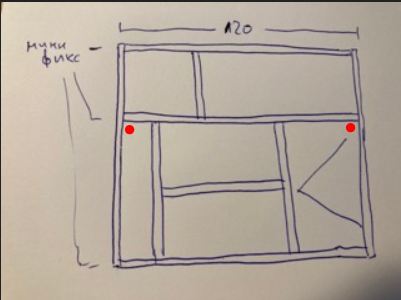

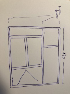

запалил съм се по темата и реших да пробвам да направя сам една етажерка, която ми трябва вкъщи. Ще виси на стената и е с размери 120 см ширина и около 110 височина, 30 см дълбочина, с три рафта. Прилагам примерна скица. Моля за съвет, по начина, който съм го планирал, дали ще провисне ПДЧ-то (ще се ползва основно за книги, така че ще има тежък товар).
Страниците ще са хванати за стената, трите хоризонтални плоскости ще са с минификс към страниците. Няма да има гръб никакъв (дори фазер).
За междинните вертикални парчета се чудя каккво да направя, за да помагат конструктивно, вместо да свалят цялата тежест на долния хоризонтал? Да ги хвана с конфирмат винтове, с минификс, или просто да им сложа дибли за да си застанат на мястото, без реално да са прихванати за горната плоча?
Ще съм благодарен за експертна помощ :)

Сложи гръб , дори и частична ивица по горната или средната хоризонтала.
Ще провисне ако е закачено само в двата края.

Механизмите за закачане към стена се хващат за страниците, не за гърба. Иначе ми се ще да избегна слагането на гръб, фазер не мога да сложа защото няма в цвета на ПДЧ-то, което ще ползвам, трябва 18мм пдч, става по-сложна сглобката, става доста по-тежко цялото нещо.
Гледах стари теми, примерно viewtopic.php?t=53054 - та вътре се дава съвет за частични вътрешни делители, точно каквото аз ще имам. Въпросът е някой да даде съвет какви крепежи/сглобки ще свършат работа в моята ситуация с окачване на стена?
Ако не намеря вариант по-скоро ще сложа още един пълен вертикал и реално ще станат рафтове по 60 см, вместо да слагам гръб

Като работех мебелите тия неща ги правех на дибли с лепило, или на винтове 5х60, минификса нищо не държи, може и без гръб. Както си направил конструкцията слагаш две ъглови планки в горните ъгли хванати в страниците с по три винта максимално дълги да не пробиеш ПДЧ-то и две планки където са червените точки но хванати на средното дъно, планките в стената с 6х60 ако е бетон ако е друго 6х80 и леко с наклон дупката. Така работех аз и за толкова време нямам нищо провиснало или паднало от стена.
miliad - майстор
Каквито и вертикални делители да слагаш, те всичките предават тежестта си на долу към дъното.
Не сложиш ли трети окачвач, някъде в средата хоризонталните делители ще провиснат при 120 см дължина и 18мм ПДЧ.

Е същото като кухненските шкафове, с тези Г образните окачвачи. Шкафовете в кухнята вероятно са даже по-тежки от това, което ще имам тук, но макс ширината (поне вкъщи) е 60 см и не се стига до провисване на рафтовете.
muhala написа:
Няма да имаш проблеми според мен.
Аз направих малко по-малка етажерка без гръб.
а делителите как си ги хванал за хоризонталите?
miliad написа:
Хм, това не се бях сетил, трето хващане на вътрешен делител, или пък на най-долния рафт по средата? Това трябва да свърши работа?
