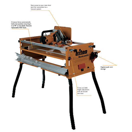

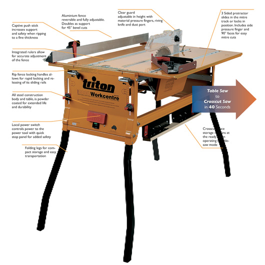

Можеш ли да дадеш повече инофрмация по въпроса? Защо е забранено? Аз също съм мислил над подобен вариант, затова питам, докато е време. В нета съм виждал и производители на такива приспособления: http://www.raygirling.com/workctr.htm.

Защото е написано във всяка инструкция към инструмента .Ето от мойта Макита: т. 17 .А относно работната станция на Triton -това е цяла система и то от реномиран производител .Не невъзможно да се направи проста поставка ,но според мен е насилие върху инструмента ,ако не се ползва по конкретното предназначение

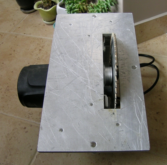

Аз съм го хванал за плот 500/800мм изхвърлих бутона на дръжката за да може да не се налага да го включвам от там,сложих си едно мързеливо ключе на плота да ми е удобно за on/off и така. Монтирал съм го с много мъка и изчисления за да може да реже абсолютно право с новия си плот.Направих си алуминиев линеал който го хващам с стегички.Вече съм рязал доста дъски и пдч с него ако внимаваш няма проблеми.Сега мисля над един предпазител който да монтирам на плота над ножа.Ножа съм го поизтъпил вече и ще взимам нов.Направил съм го достъпен за смяха и за регулиране височината на ножа. Доволен съм си.

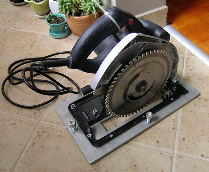

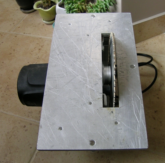

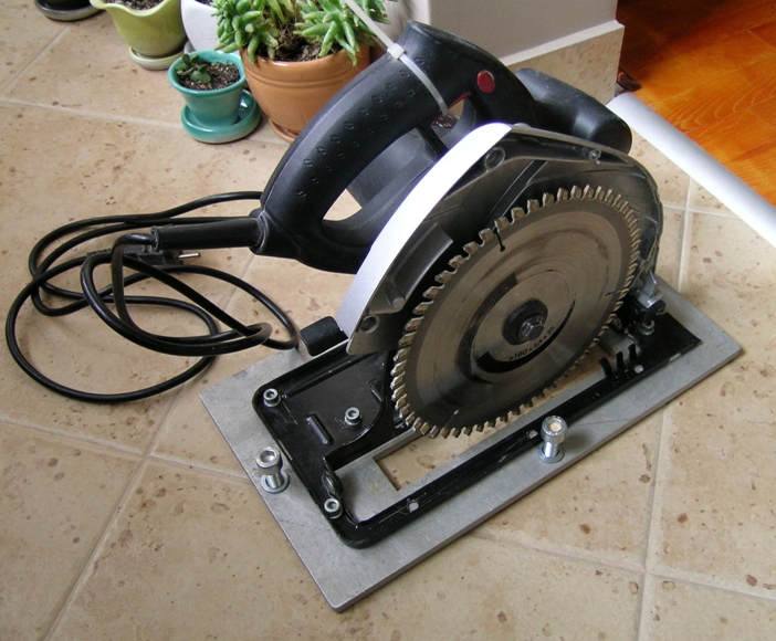

Аз пък такова нещо съм си направил още като си купих ръчния циркуляр.Не винаги използвам приставката но доста летви съм нацепил с нея и не съм имал проблем.Наскоро цепих едни дъски да станат на 3 на 3 см но бяха доста бройки и е спирах по малко но едно сборна дължина от 30м не е проблем да ги цъкна на един дъх :-D
ето няколко снимки и едно видео /всичко е заснето с телефона и не е добро качество/
http://evil1974.snimka.bg/other/cirkylq ... 0.24331529
http://dox.bg/files/dw?a=9d808065be
