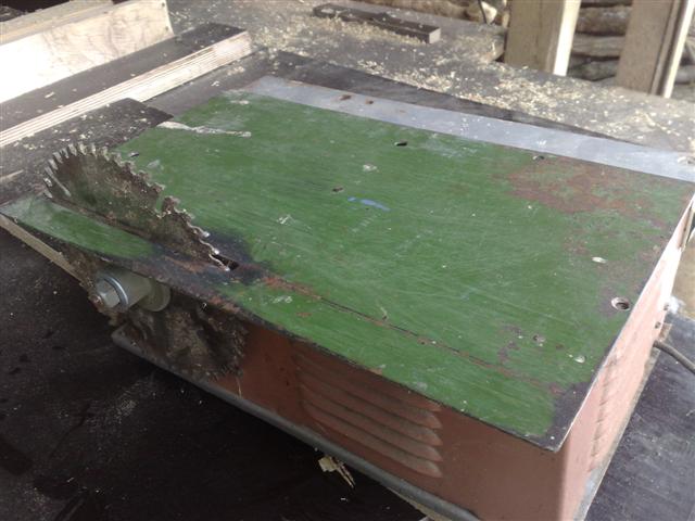

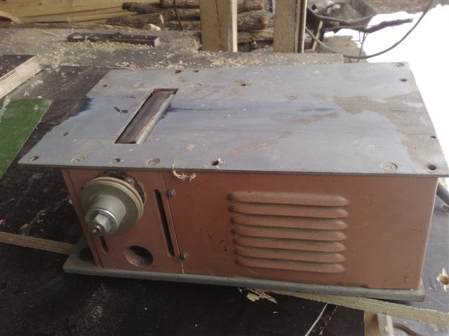

Здравейте.И аз имам такава машинка много по-запазена от тази,почти не е ползвана защото си взех по-голяма и тази ми е излишна.
Ако някой има интерес да пише.
Приятен ден от мен.
