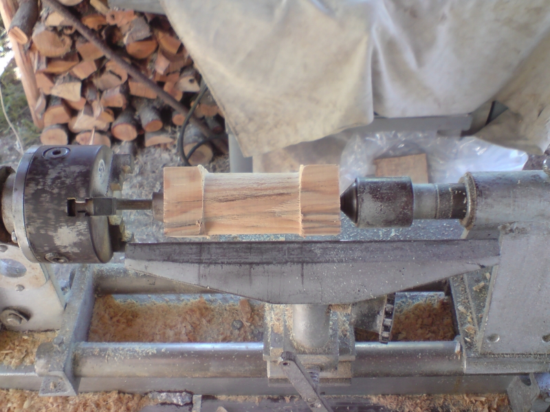

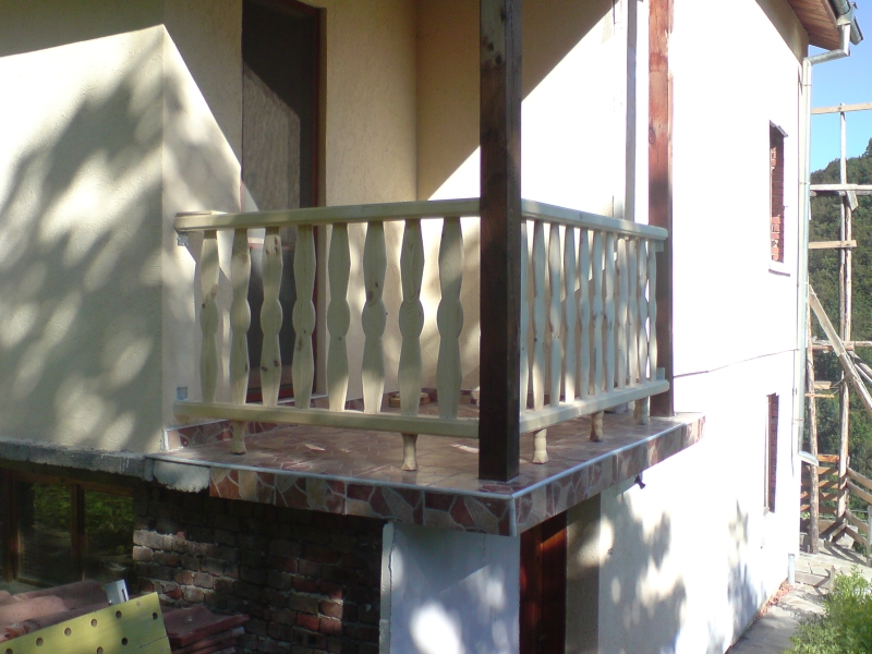

Да постна последната заигравка докато "почивах" на вилата след банята(нея утре)

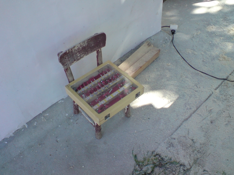

Необходими материали- две талпи по 2метра, за перила и 5 кофражни дъски по 4 метра за пречките на оградата. Лепило бързосъхнещо Ц200, планки и видии. Някоя друга машина-планя-циркуляр, пендула и дърводелски струг, зеге, оберфреза задължително, фрезери също, но да не се забравят в Пловдив и да ти ги пращат по рейса
Бормашина-за съжаление Спаркито загина след 12години работа- изгоряха и ротора и статора. Подарявам резервни части от нея кутия и предавка-модела Бур102 май беше.

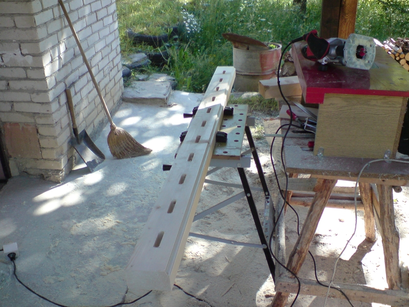

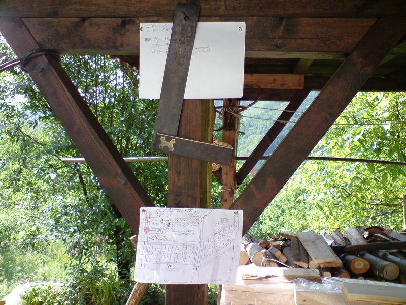

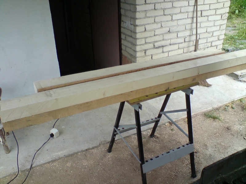

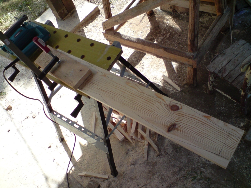

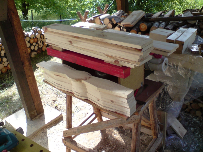

Дъските стригосани и отрязани на размер, чертежа го ковнах на видно място да не забравя какво правя.

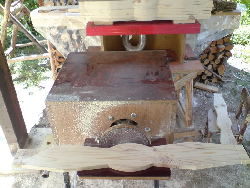

Направих и шаблона за преградните дъски и после малко досадна работа със зегето и доизглаждане на дисковия шлайф.
