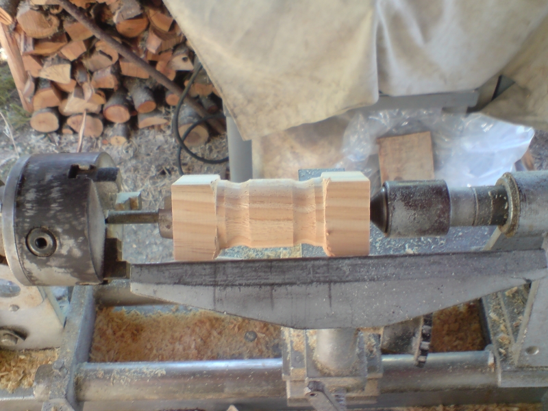

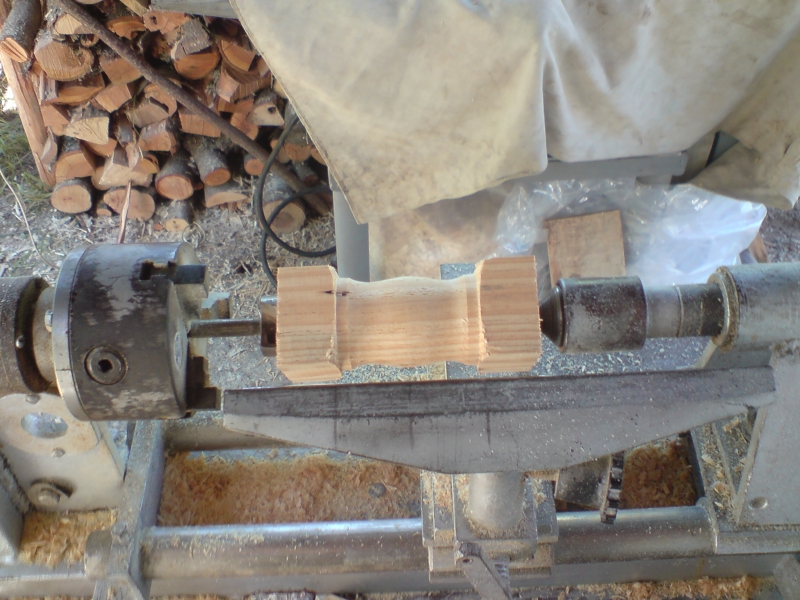

Следваше струговането на краката(мини балюстри) от квадратен профил борово бичме дълго 14см, дебело 6х6см, Снимал съм отделните етапи на струговане. За по лесно и бързо мерене, драснах черти на "подпирача" за длетото, които ме водеха при самото струговане.
