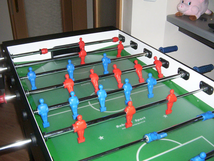

rockwall - майстор
а някой да даде мнение за марка и обем на компресор + маслен, безмаслен и бутален, винтов и т.н. за нередовна употреба за боядисване с алкидна боя на метални и дървени профили
evil - специалист

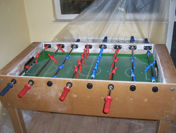

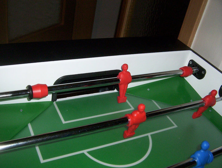

Аз ползвам това пистолетче http://www.kirov.net/?cid=1094&pid=3681 , някъде 20-30 литра блажно да съм изпръскал вече.Доволен съм си.Дори и латекса в кухнята с него правих :lol: но за разни лакове и други не съм го пробвал.Ето нещо боядисано с него Изображение
и това
