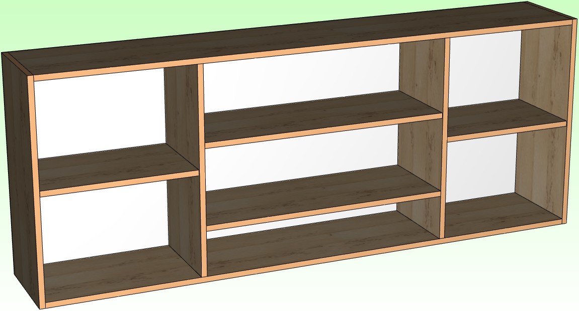

Здравейте ,предстои ми да правя кухня - от много време имам мерак ... моето питане:
Искам горния ред шкафове на кухня ,да не са с двоини страници прилепени с свързващи болтове (корпус за корпус), а да ползвам ,Минификс - двоен http://www.rosi.bg/minifiks---dvoen-537.html - ,и така да спестя някоя друга страница - възможна ли е таз сглобка да се ползва по начина който съм описал ?има ли минуси конструкцията ?

Зависи колко ти е дълга кухнята. До 1,5 м или максимум 2м ще стане. За по дълга ще е трудно и сглобяването, и закачането на шкафа. А не си заслужава главоболието за едни спестени 2квадрата плоскост, според мен.
По леки модули = на по лесен монтаж. :)

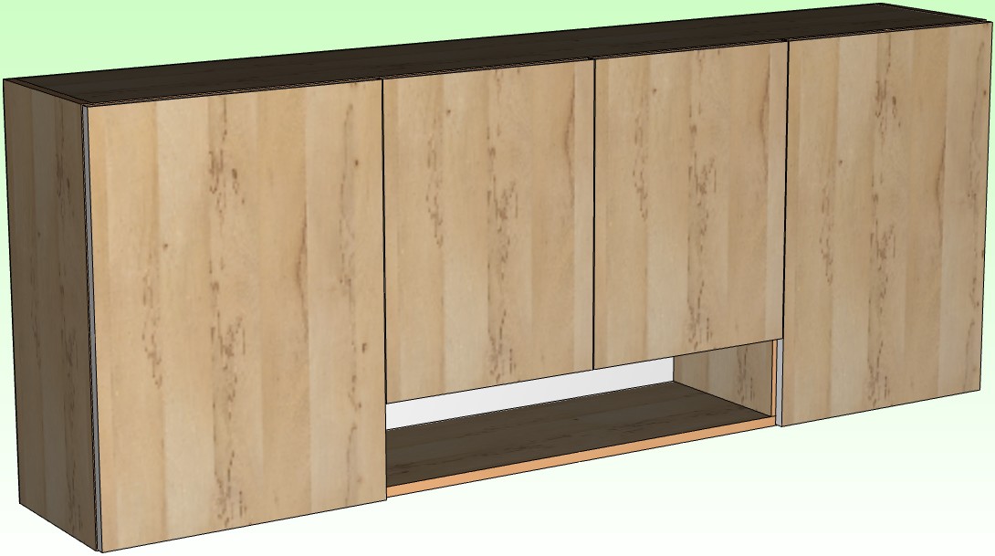

Конструкцията на на шкафа може да бъде и без двоен минификс ето ти пример

Ще спестиш две страници, но работата ще се увеличи. Ще вземеш минификси, ще трябва да да ти разпробият отворите и накрая само повечето труд ще остане, има и значение дали качваш шкаф 50 см и 2 метра.

Шкафа ще е 1500 мм. иска ми се да остане материал за повече детайли ,понеже искам да си направя и някакви етажерки и шкафчета -други ..Шкафа ще е в страни от плота ,мисля да ползвам гръб до земята ,стъпващ на крачета-винтове навиващи се в дюбели /не им знам името/ ,понеже незнам дали само на окачвачи ще се получат нещата...
Начертал съм схемата :) харесах си материал и скоро треа да имам нова кухня ..
