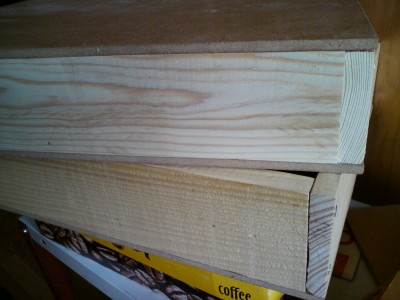

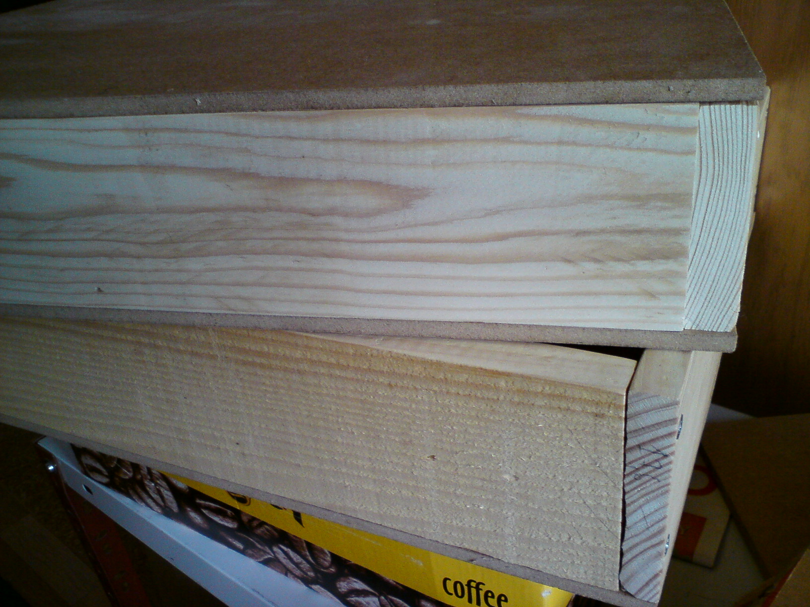

Правим аналог на пластмасовите органайзери за крепежни елементи и др. за да си подредим още по-добре инструментариума.
Търся такава закопчалка, питах в няколко магазина, но само тук ги намерих, обаче са малко дълги за моите куфарчета, има и по-къса, но ще излиза откъм дъното, а аз искам да няма детайли извън габаритите ( да не закачат по рафтовоте).
От тези елементи мисля че по две ще са достатъчни за малките и средните куфари, за най-големите поне три ще трябват. Надявам се да ги намеря на цена 1-2лв и дължина 7-9см :idea:
Препоръчайте магазин за обков където може да имат такива закопчалки в София. Също и дървени плоскости (шперплат), но по възможност и част от лист, остатъци да продават.
Ако се сещате за друг вид механизъм, но да е по-прибран. Ще стоят полегати, един върху друг (евентуално и изправени, но може да се изкривят така).

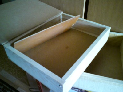

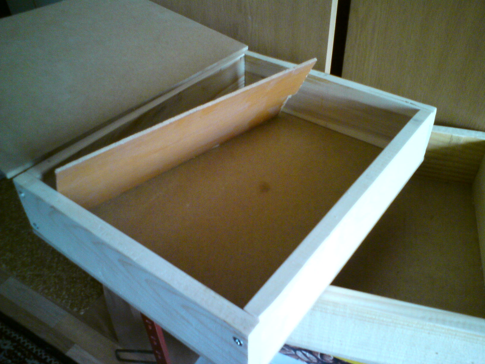

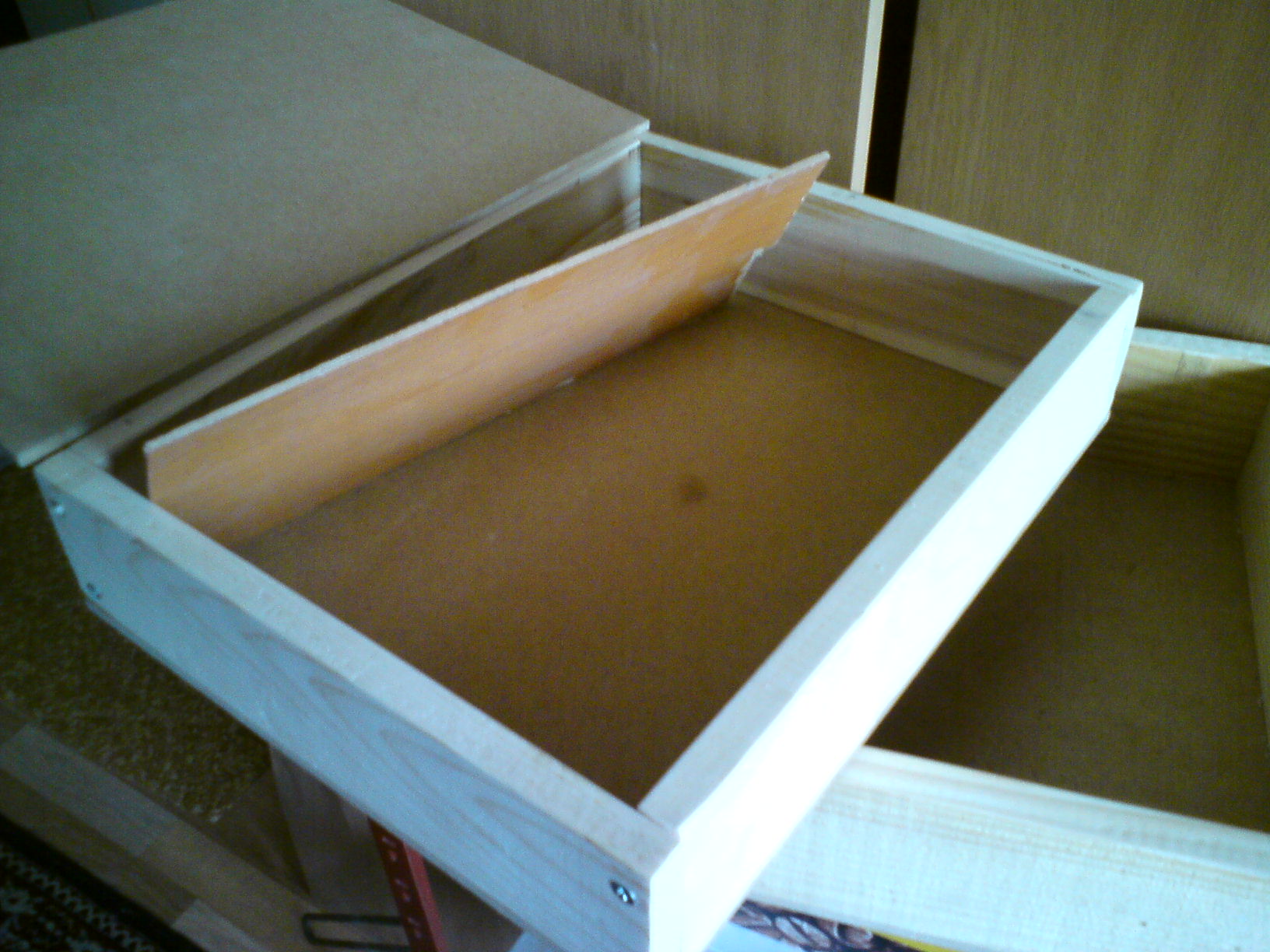

Скарата (разделителите) са последното препядствие - засега мисля да ги направя от ламиниран фазер (имам такъв) 3мм, среза на циркуляра е 3,5мм, малко ще хлопа но... та ще ги направя като вложката от велпапе на кашоните с бутилки алкохол. :roll:
Използвал съм какъвто материал имам в мазето. Мислех да взема цял лист шперплат 6мм, но за стените май ще е тънък?! Парчета не знам дали ще ми продадат (8-10мм). Тополовият ще свърши ли работа?

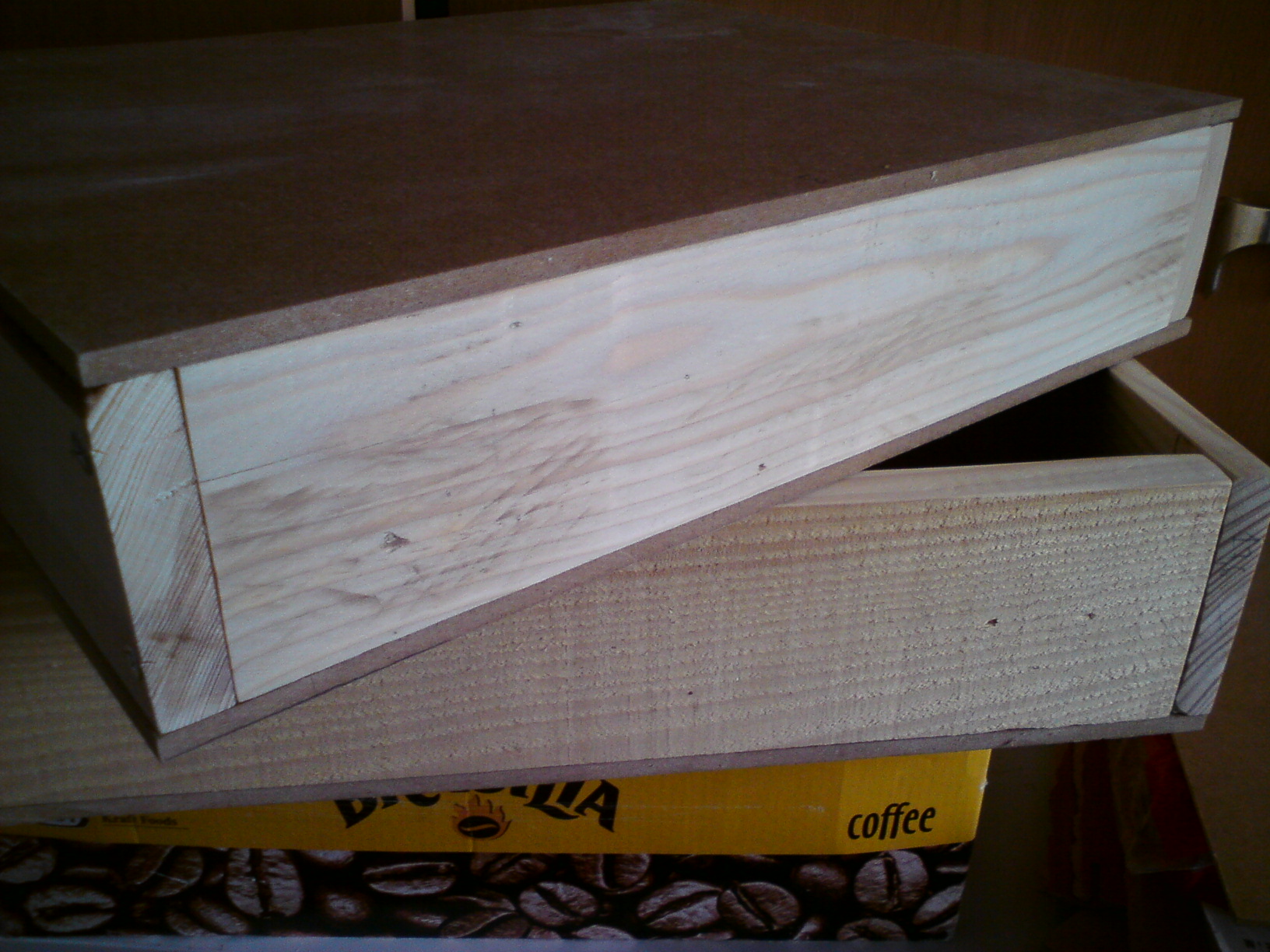

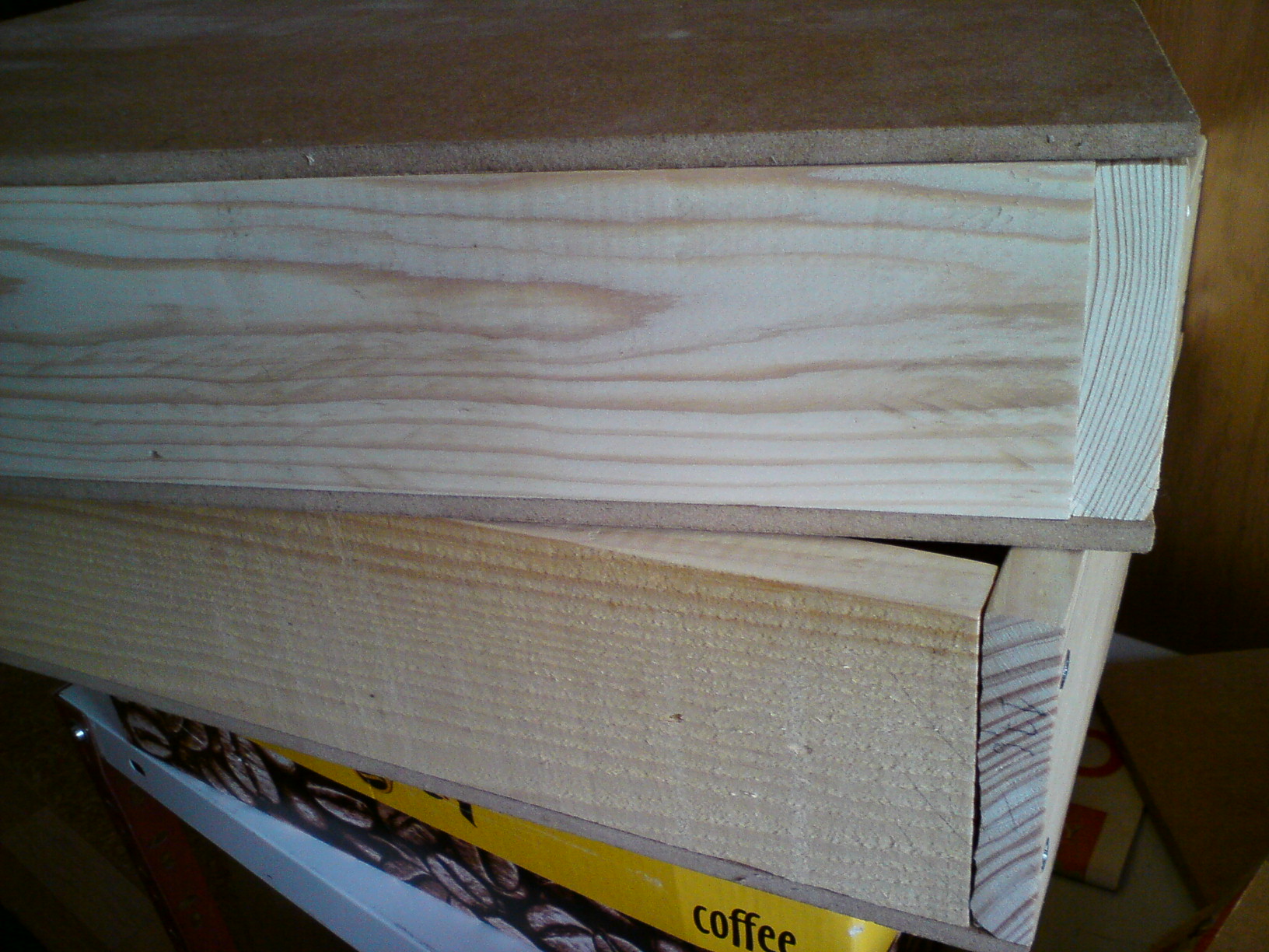

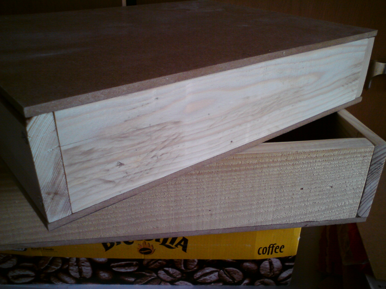

Вече стъкмих 4-5, мисля да направя още няколко, като за дъната ще използвам ламиниран паркет, за страниците отново чамова дъска. За капаци - от MDF 5-6mm, но свършиха.
Разполагам със зеге, абрихт и циркулят.
Ето и няколко полуготови. Остана ми обкова (панти и закопчалки) Размерите варират от 30х40, до 40х50, 30х60см; дебелина: 8-10см
Вариант е и от Еталбонд, но сигурно ще е скъпо. В един от големите хипермаркети един средно голям органайзер струва около 15лв.
Засега съм дал само за винтчета пари, ще сметна накрая колко ще струва ако е с нови материали, лепило също ползвам. Ще направим 7-8бр.

Направих и два с капаци от еталбонд. Най-добре щеше да е с 6ца шперплат, но цял лист ми е много.

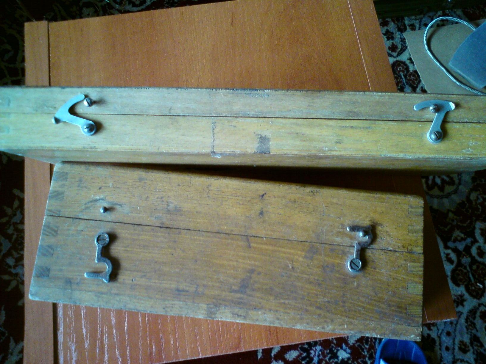

Тези от Фурнир.ком ги знам, само тях открих, засега са резервен вариант - този по-евтиния може да го натаманя...

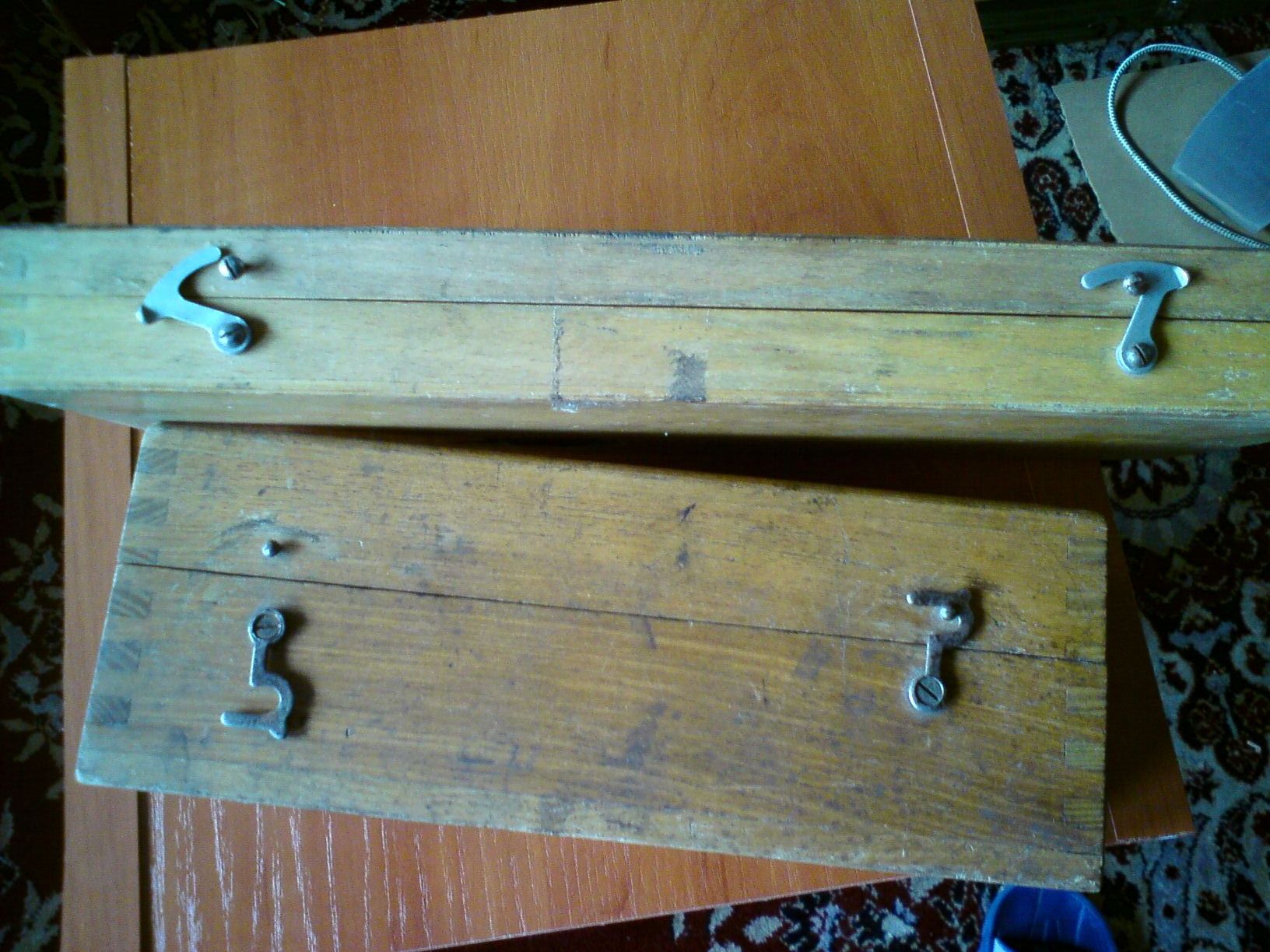

Сетих се друго. Вчера разглеждах машинния нивелир и видях че балчуците са му доста стабилни (на долната кутия), тази на микрометъра е с по-левашки (не се законтрят).
Та, продават ли се такива, би трябвало да са стотинки, ще сложа по 2-3 за по-сигурно.

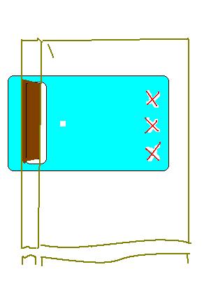

Друго което си мисля, но мисля какъв материал да е - пак като на органайзерите (куфарите за инструменти), но щипката да е от дебела гума (леко еластична).
Циан - гума;
- кафявото е щифта, захванат от вътрешната страна на капака ( ламаринка, успордна на капака стърчаща 3-4мм, леко извита) :idea:
