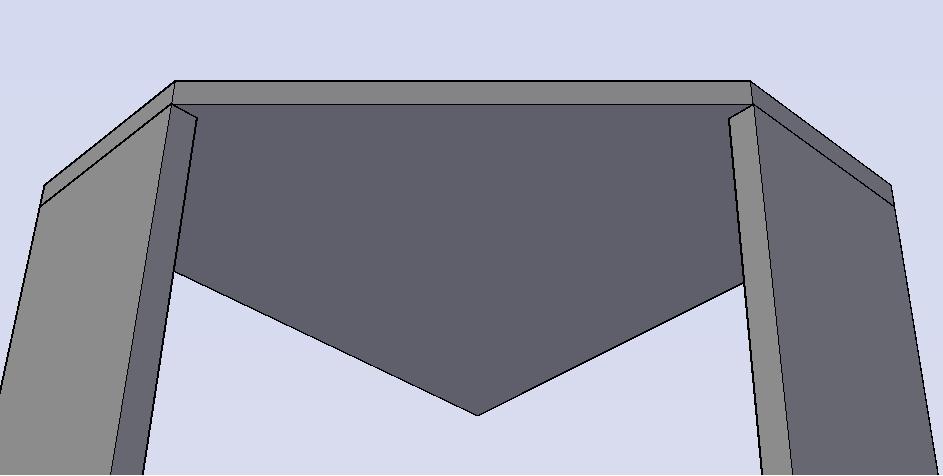

Не става много ясно от заглавието, предполагам, затова прилагам и снимка.
Пантите трябва да се поставят на вътрешната част на вертикалните плоскости - ляво и дясно, за две вратички. Въпросът ми е следния - има ли панти, които да са нормално затворени на 135 градуса, а да се отварят достатъчно навън и как да се поставят вратичките така, че да покриват целия отвор, от ръб до ръб, в равнината на хоризонталното чело. Правоъгълникът, който се образува от външните ръбове на двете вертикални части и горният ръб на хоризонталната плоскост е с размери 703х719.

ПП Леко ме подведе и ти дадох грешен линк! Не ти трябват панти за 135°, а за 45° :wink:

Обаче тези, които си показал сякаш не стават... Равнината на вратичката трябва да легне на външните ръбове, защото челото на хоризонталната плоскост ограничава оттам. Предполагам, че ако се вгледаш в моята схема ще го забележиш. Естествено, съществува вариант да ги разположа вътре, под хоризонталната плоскост, но никак не ми се иска.

Помисли отново къде ще стъпват двете вратички. Очаквах и по опитните колеги да се включат, за да не те подведа. Според мен при положение, габаринтния размер ти е 703 мм , то като извадим и няколко милиметра за разстоянието между вратите на съседните шкафове, размера става под 700. Като се вземе предвид, че шкафа е ъглов, то размера трябва да се намали с още няколко мм, за да се компенсира и дебелината на вратата. Ако направиш вратичките на 703мм, така, че външния им ръб да стъпва на външния ръб на страниците на шкафа, то вратите ще опират в тези на съседните шкафове, ако и те са с покрит кант.Ако си начертаеш един изглед отгоре, заедно с вратичките на съседните шкафове, ще разбереш за какво ти говоря.

иначе аз имам един ъглов гардероб , като пантите на ъгъла са двойно изхвърлящи и така вратичката се качва върху тази до нея. Та наистина най добре дай вариант на цялата мебел.
