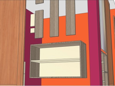

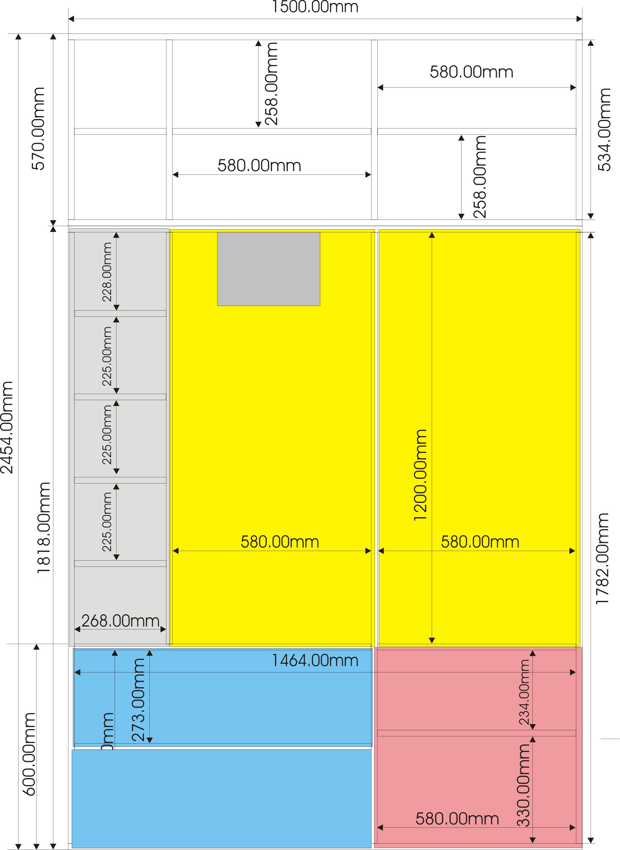

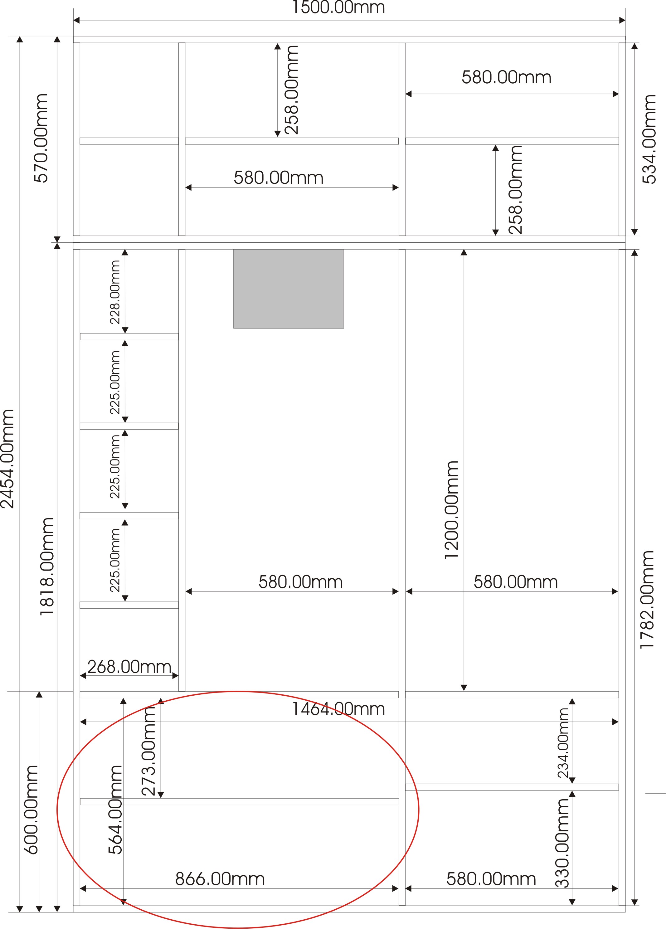

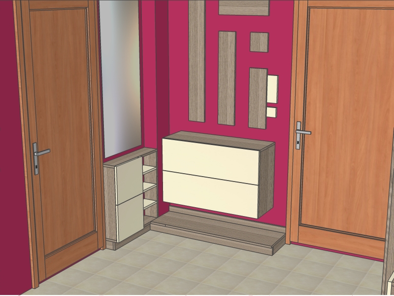

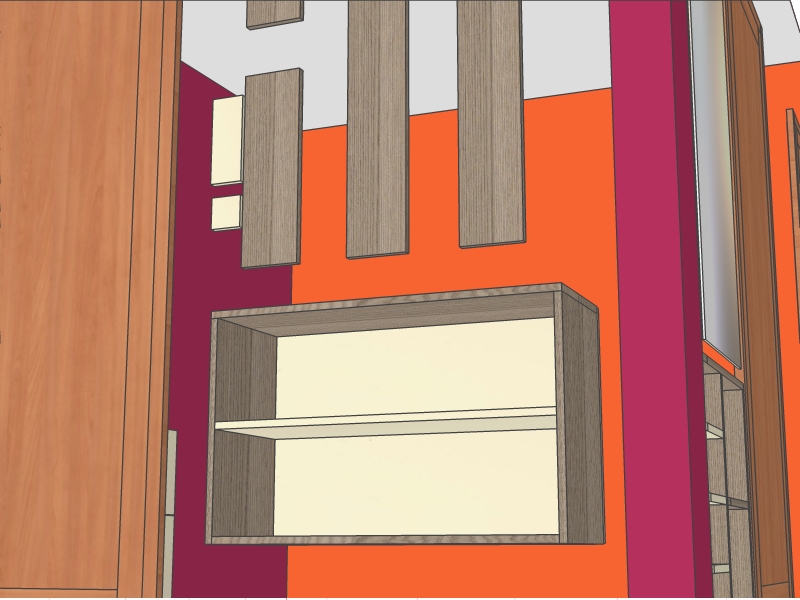

По приложената по долу схемичка, ограденото с червено е мястото където искам да направя 2 чекмеджета.
За ширината на кутиите разбрах че трябва да намаля размера с 26мм за водачите или според вида на водачите ако избера някакви различни от стандартните. Не съм сигурен обаче как се смята за височината на кутиите
Относно челата на чекмеджета: 3мм между тях добре ли е? Аз по принцип ги смятам както при вратите на гардероба - 4мм по височина и по ширина, но дали е валидно това правило и за чекмеджетата?
