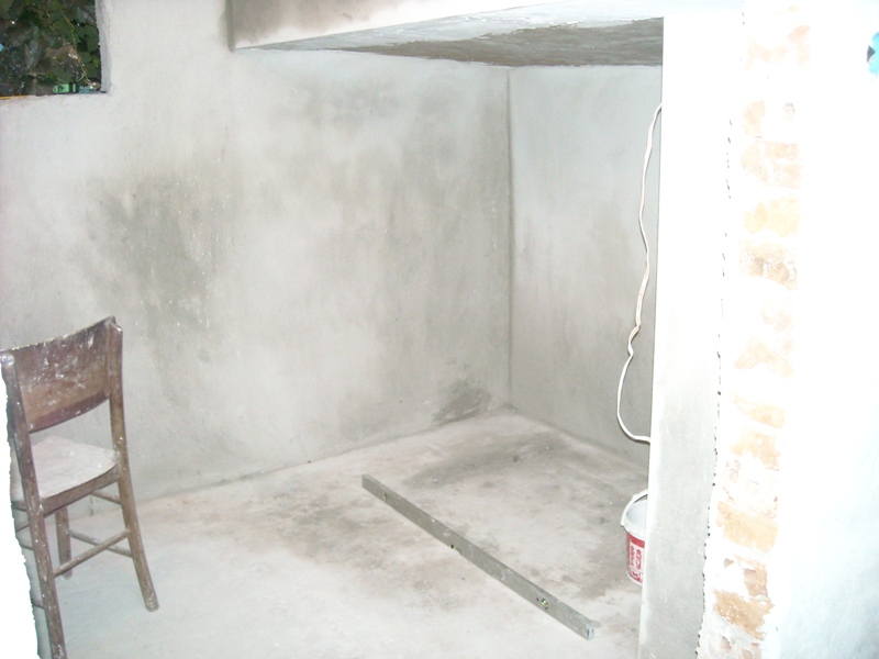

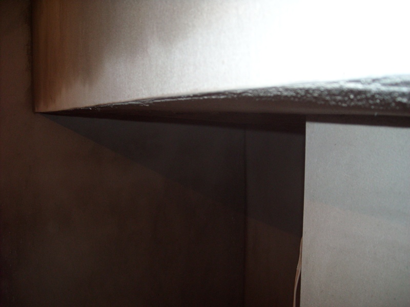

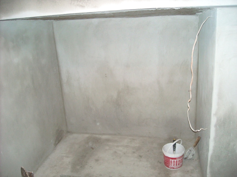

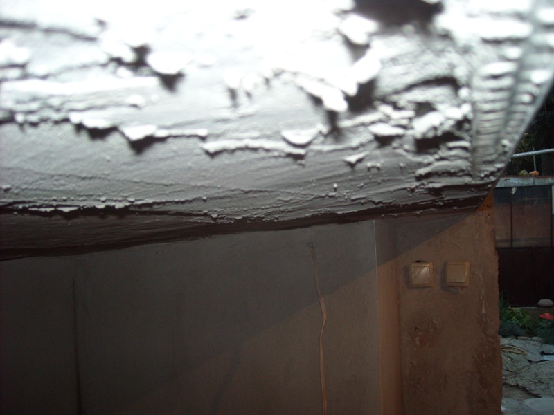

Здравейте майстори. Тъкмо си направих антре и ми се получи една много хубава ниша, която искам да използвам като килерче.Светлия отвор е 160 височина на 170 ширина, вижда се на снимките. Искам да си направя две вратички от ПДЧ, като за гардероб и да влизам целия вътре. Лошото е, че за тази работа майстор дърводелец ми поиска 230 лв. Това са само две вратички за Бога, дори не говорим за рафтове, гръб, страници и т.н. Това ме мотивира да го направя сам, дайте сега съветите. Ето и снимковия материал....Кажете ми за рамката какъв материал да ползвам, как да я захвана в бетон и какви външни панти предлагате да използвам.....Както се вижда, горната част е доста крива, разбира се ще я изправя след като монтирам рамката, в страни стените са под нивел-прави.

Мериш колко е отвора
правиш си рамка като намаляш с по 1см от двете страни (ако са ти много криви стените може и 1,5-2см)
Рамката да е от 6см ПДЧ или дървени летви
Тях ги захващаш с фишери и види към стената (може и с дюбел пирони и т.н.
Ако има по-голяма фуга можеш да я напълниш с монтажна пяна, като внимаваш да не се деформира рамката
(най-добре слагаш една летва по-средата докато стегне)
От височината намаляш по 3см отгоре и отдолу и получаваш височината на вратите ти (тъй като рамката ти е с широчина 6см)
От широчината на рамката намаляш 2мм за фуга м/у вратите и полученото разделяш на 2
ако ще имаш кант 2мм намаляш 2мм отляво и 2мм отдясно и получаваш широчината на едната врата
другата е същата :-D

[quote="solo5"]
Имаш предвид 6 см ще е дебелината на касата ли? Обърква ме думата "летви", шото 6 см дебелина са си по-скоро греди. Предполагам, че ако взема гредички 6/6 ще свършат работа, поне няма да се деформират от пяната. А относно 6 см ПДЧ, то предполагам е на листове и ще падне едно рязане и едно обкантване, с което ще ми е трудно да се справя, така че избирам гредичките. А какво ще ми препоръчаш за панти, нали все пак става въпрос за външни такива, така че самата рамка да е стопер за вратата, без да има греда в средата м/у двете врати. И аз исках да е плъзгане, но се оказа доста по скъп вариянт. Благодаря предварителската на всички, ще поствам снимки на всеки етап, за да не объркам нещо.

wizli - специалист
2 врати по 85 см е адски неудобно, не можеш да ползваш пространството пред шкафа и напрежение върху пантите е голямо. Направи поне 3 врати/изисква една преграда вътре, нарисувай си първо рафтове, закачалки, ще ти помогне да решиш конструктивни проблеми/
Аз съм за плъзгащи врати, нямаш нужда от рамка,
пдч-то в практикер и баумакс е най на сметка 16 лв/м2
механизми,кант дръжки и др. от магазини за обков според инструментите с които разполагаш.
Половин ден пазаруване, един ден правене и си готов.
wizli - специалист
Между другото, това мазе ли е?
Ако има влага ПДЧто ще се надуе за 0 време!
Трябва да минеш на поликарбонат или ПВЦ.
shadowman - майстор
sasooooooooo написа:
Защо се чудиш :? и на моя гардероб са 2 х 820мм.
wizli е отговорил на въпроса ти, никога не бих си позволил да направя врата повече от 600мм и то в много редки случаи.
