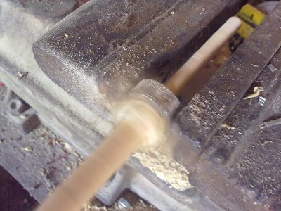

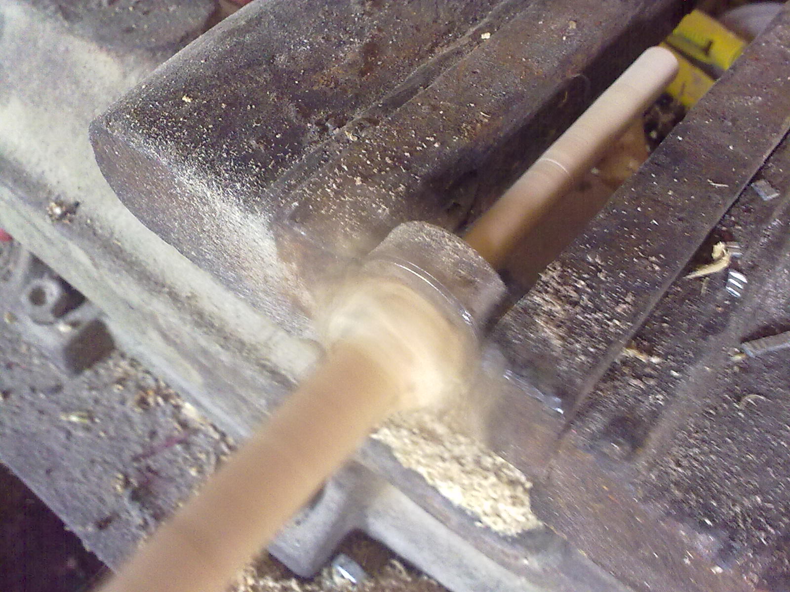

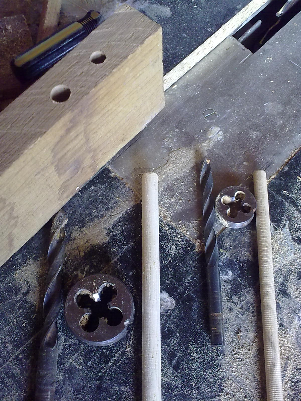

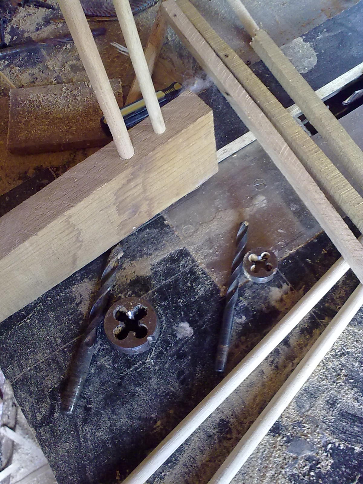

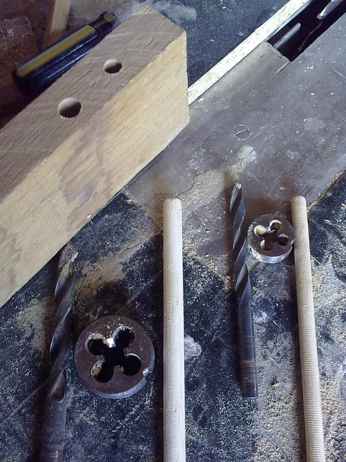

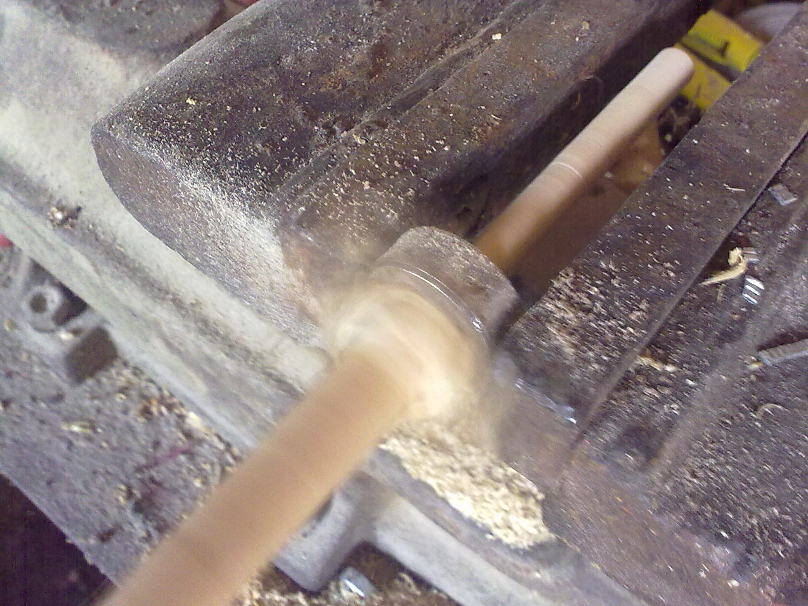

Мисля че доста хора го знаят този начин но не намерих подобна тема в форума и затова реших да го споделя за незнаещите на един да помогна ще почувствам удовлетворение.Имах сухи дъбови изрезки които разбичих на летвички 12на12мм.Заоблих от едната страна малко на шмиргела за да може да ги хвана с патронника на бормашината .Трябваха ма дибли 10мм за целта една плашка 10мм стъпката на резбата не е от значение стягам на менгемето и завъртам през нея летвата , след 10 секунди резултата е на лице пръчица иделно гладка с много лекички канали (така се захваща по-добре и лепилото и двете дупки) след което си я оразмерявате по ваш избор.

Да така се правеха диблите преди 40-50 години но доколкото си спомням за дибла 8 ти трябва флашка 10 и не без пари защото нещата който си изброил ти струват доста

todor_tsanov написа:
колкото милиметра е плашката толкова е и диблата показал съм го със снимките и съответните бургии и дупки всичко си пасва позабравил си за 40-50 години :lol: с шублера разликата е +- 0,1мм а доколкото парите аз стотинка не съм дал но ако трябва да се купува бормашина,менгеме,дървен материал,циркуляр,плашка си е цифра но човек малко от малко ,който се занимава би трябвало да ги има тези неща

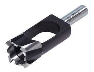

ако диблите ,които ви трябват или поне на мен ми трябват, ползвам това свредло и си правя .
трябва такова свредло /намира се в специализирани магазини и не е безкрайно скъпо /
и настолна бормашина /за по-лесно/
надявам се да съм бил полезен с идейката .
