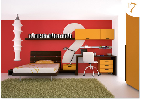

Може ли някой да ми каже как да се направи такова бюро?
Иска ми се да стане с дължина 180-200см,а тези изглежда са такива.http://www.moretticompact.com/young.htm
Някой правил ли нещо такова?Плоскост Евролайт или т.нар.европанели ли са използвани?Могат ли да издържат?

По принцип тия дебели панели се правят като се прави сандвич фазер или тънък МДФ като в него на разични места има сложени летви от чам(предполагам) дава ти гладък и достатъчно здрав панел с който да работиш. Имам секция направена от това чудо която е лека и относително здрава обаче в домашни условия не знам дали ще може да се работи лесно с това т.к там където се реже профила трябва да сложиш запълване от дърво което да осигури устойчивост и да се направи тапа от фазер(мдф) и това да се мине с окантовка или с фолио.Мисля че разтег 1,8-2 метра обаче ще увисне може да пробваш ако имаш летви чам колко ще провисне т.к те дават в случая устойчивостта.
Вариант е да си правиш сам панелите от това което посочих по горе(което си е играчка) т.к има доста лепене но за сметка на това може да ги минеш с спец грунд за мдф който да запълни порите му и отгоре с подходяща боя.
Има такива плоскости http://www.thecenter.bg/index.php?optio ... &Itemid=49 ,но незнам колко са здрави .На снимките изглежда ,че конструкцията е само плот(180см) и две страници.

За здрави са достатъчно здрави, но пълнежа не е летви, ами хартия тип пчелна пита. И кантирането е с профили. Насочи се към ЛПДЧ на 25мм, евентуално кухненски плотове на 28 или 38мм.

Според мен не е добра идея за кухненските плотове поради цената им от 28 лв. л.м. и нагоре отиват.
Благодаря!Явно ще използвам плоскост 25мм ЛПДЧ.
Само не разбирам италианците с какви плоскости работят,че така добре се получава.

На снимките всичко е добре когато направиш твоето и го снимаш ще се чудиш :lol: не казвам, че нямат добри мебели казвам, че и ние произвеждаме мебели добри.

Не знам италианците с какви плоскости работят , но мога да кажа как процедираме у нас -вземам ПДЧ 18мм слепям ги едно за друго окрайчвам го на нужния размер ,кантирам и се получава плоскост с дебелина 36мм здрава и сигурна за целта дано съм бил ясен.
Svezar - специалист
И две слепени ПДЧ-та и кухненски плот при размер 180-200см ще провиснат със сигурност от собствената си тежест а какво остава ако има и нещо да тежи отгоре !

За по-добра устойчивост, в работния плот може да се вгради и алуминиев или стоманен профил. Така ще е доста по-трудно да провисне. Относно размера - 36мм. не е достатъчно масивно изглеждащ плот. Много по-добре се получава с 54мм. :wink:
