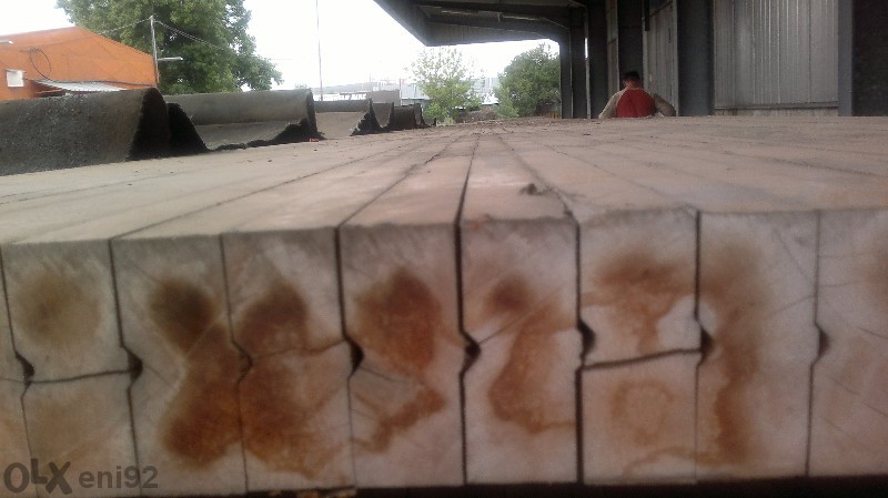

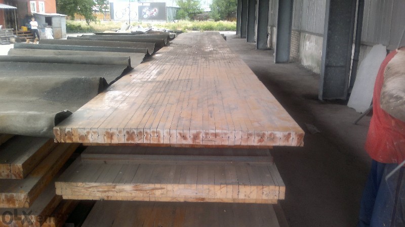

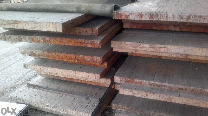

7 сантиметра е дебела отделните парчета са кам 3 широки а цялата е метър на 10 метра. Човека който я продава каза че е кована но май и лепена :shock: .Гаранция материала е с много високо качество но дали ще може да се отдели на парче по парче да се махнат пироните и после си правиш каквото искаш.

Трудна ще е тая работа.Лесно е с разбичване, ама ако е кована, никой няма да тръгне да я бичи.Другия вариант, ако има пирони, е на ръка с теслата и козия крак, парче по парче.Ще има повече фира обаче, но е вариант.В общи линии, ако не е кована има варианти - гатер, банциг, ръчен циркуляр, ама ако е с пирони, само на ръка.Дори само от снимките се вижда, че материала е с висока плътност, може да е някой вид американска или канадска дъвресина - кедър, секвоя и други такива.А за плотове и тезгяхи е просто чудно.

Леле, това е канадски дъб. Почнах да си мечтая... [-o<

EDI написа:
Хубаво написано а дали е вярно- висока плътност - секвоя
EDI - майстор
Е, не знам, само гадая какво е дървото.Или имаш предвид, че секвоята не е с висока плътност.От нея между другото се прави много класен декинг.
bigdragon - майстор
Пистите за боулинг се правят от възможно най-твърдите дървесини.
Преди 18 години едни приятели си внесоха три писти и си ги монтираха
в мазата на една частна административна сграда във Върна (частен боулинг...) :-D .
Покритието на пистата беше изработено по най-високата за тогава
технология, синтеровани черупки от костилки на череши... :?

Ако дествително е кована може да провериш с детектор за метал тръби и електричество от тия малките за стени :)
Ако е кована за плотове става ако искаш отделни дъски при коването имат гадния навик да слагат лепило на пироните и едни набраздени пироно поне палетата са с такива и ще има яка фира ако може да се разкове.
Ако има пирони с ръчен циркуляр и construction диск може да се нареже но в крайна сметки диска ще се позахаби :-).

мисля да ида да пробвам да ги разкова пирон по пирон и ако се отделят лесно ще си намеря работа за лятото ако става мисля че си заслужава 210 лева кубика от този материал
