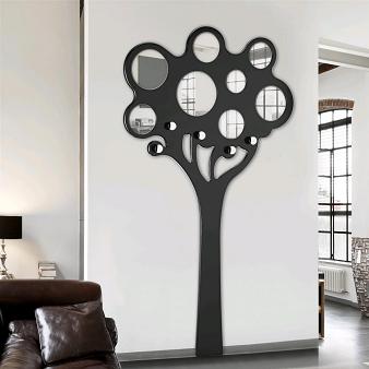

Харесах си закачалка. Т.е. хареса ми идеята за направа на подобна, щото цената е безумна малко. Ей т'ва на картинката е 3 хиляди лева. Тия малко не познават парите ...
Материала е MDF. Като гледам блясъка с който се е получило покритието ми напомня на вратичките за кухня от MDF дето май са с акрилна боя. До тук не виждам много сложни неща.
Следващото е чертежа. Не е нещо много сложно, за 1-2 часа ще го измисля и сам. А съм и убеден, че подобни идеи лесно ще открия в мрежата. Пък и така ще мога да намеря по-добри идеи.
Изрязването - вариантите са:
1) На CNC рутер. Ако няма достатъчно работна площ се реже на няколко пъти и парчетата се събират едно към друго. Малко лепило, малко кит, малко шкурене и е готово. Пък и имам един наличен с работна площ 40х60 сантиметра, та може би ще е най-удачно на него.
2) Лазерно рязане. Ама не знам дали някой ще се навие да реже MDF на лазер.
3) Изрязване на лазер на шаблон (железен) по който да се изреже останалото.
Та така - търся идеи как най-лесно да реализирам подобно нещо на това на картинката :) .
EDI - майстор
Зегето и после барабанен шлайф.
pipilica - майстор
Продават едни менте бор корони за дърво, има и големи размери. На бавни обороти толко дупки все ще направят и после малко шкурка и боица и те тека.
Ако не намериш си направи приспособление като това
аз с такова за плочки направих десетки дупки в МДФ щот не намерих точния размер.
griffin - майстор
Както каза еди зеге, дрелка, ръчна фреза с фрезер за заобляне, барабан за заобляне за дрелка или да залепиш шкурка на едно шише. За мдф-а продават грунд който запълва порите на материала(предполагам може да се ползва и разредено лепило за целта). Мдф е по слаб но по лесно се обработва. Аз бих си взел шперплат с дебел горен слой кайто след като е готово бих китосал и грундирал. Имаш на предвид че малки несъвършенства в кръговете след минаването с окръглящия фрезер няма да се виждат :-D.

joroantonov - специалист
Ако разполагаш с рутер най-лесно е да си направиш шаблони за Rовете и после да си ги извъртиш на големия детайл с прав фрезер с лагер.
Колега, явно не си ме разбрал - режеш голям детайл с големината на цялата закачалка, правиш на рутера шаблони с радиусите, които после ги разполагаш върху големия детайл, очертаваш, изрязваш с малка фира- 2,3 мм и после с ръчна фреза с лагер повтаряш по шаблона. Не се занимавай със снаждане и лепене - ще съжалиш, след време снадките ще се покажат дори и да ги няма след боядисването.
griffin - майстор
Лепилото което си ползвал ще ти свърши работа. Мдф е просто много дебел картон :-D. Ако можеш да направиш типа сглобка която си показал ще стане достатъчно здраво лепилото по принцип е по здраво от самото дърво което лепи. Щом си тръгнал с мдф е препоръчително да не ползваш лакове китове и други химии на водна основа, че има склонноста да абсорбира вода. За снадките както каза колегата ако решиш да се презастраховаш има доколкото знам кит за пръскане за брони който е гъвкав и може би ще предотврати показването им след време. Според мен ако обработиш мдф-а кит за пръскане и после удариш една боя отвсякъде няма да мръдне нищо :weedman: щом няма от къде да влезе влага.
