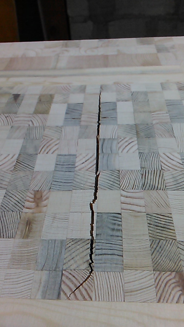

Днес се прибирам от работа и отивам да лепна пак няколко трески и какво да видя, плота се сцепил, както много от вас казаха. Но аз все още няма да се откажа.

Имам разни идеи, но мисля да ги споделя чак, след като направя отелните панелчета необходими за пълния размер на плота. Преди да започна да ги слепвам ще се посъветвам с вас отново.

Ако беше с вложки нямаше да се стигне до там

Учил ли си дърводелство?
Човека трябваше да направи вложки от бук и да се спаси. Показаното на снимката няма нищо общо с нут и перо

Дали вложки, дали дибли или винтове МОЖЕ БИ щяха да спасят проекта. Забелязвам, че напрежението е основно в една линия по слепването. Дали ако имахме шахматно монтирани елементи напрежението щеше да се разпредели равномерно и нямаше да има сцепване?
За мен "ремонта" е китосване с лак, лепило и дървесен прах и шлайфане.
Иначе към автора: РЕСПЕКТ !!! Шапка ти свалям за мерака и труда.

profesionalist_wood написа:Учил ли си дърводелство?профи разбира се че не съм учил дърводелство!
http://www.vediem.com/images/stories/29 ... 8dcc73.jpg
И според мен както каза колегата преди мен нямаше да е сигурно дали няма да се спука с вложки.

Мисля да разрежа плота през пукнатината. На същото разстояние (симетрично) от другата страна също и да добавя по една летва на тези места. С други думи да намаля размера на обкантените полета.
