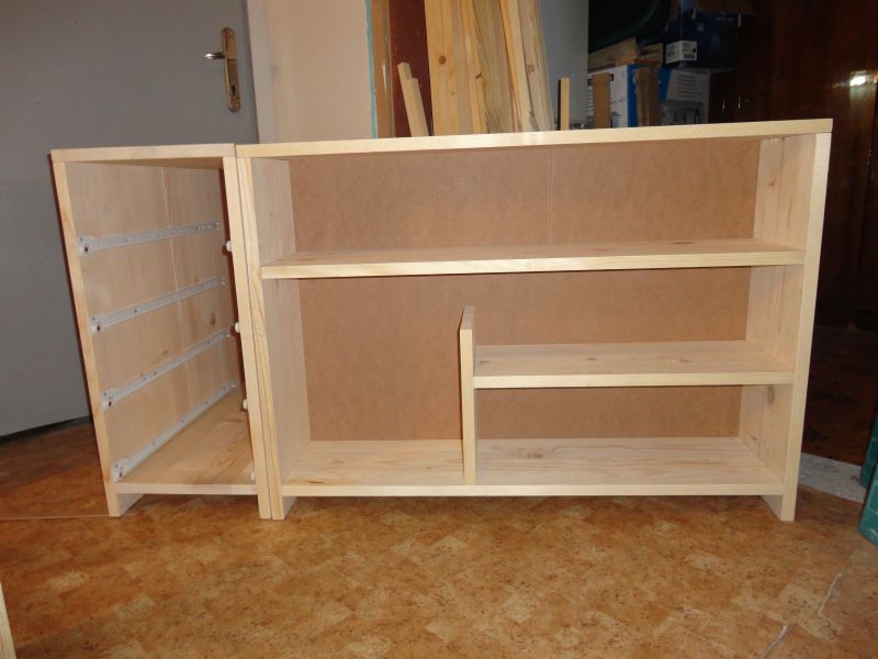

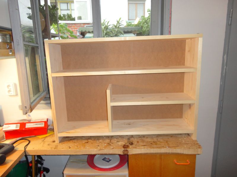

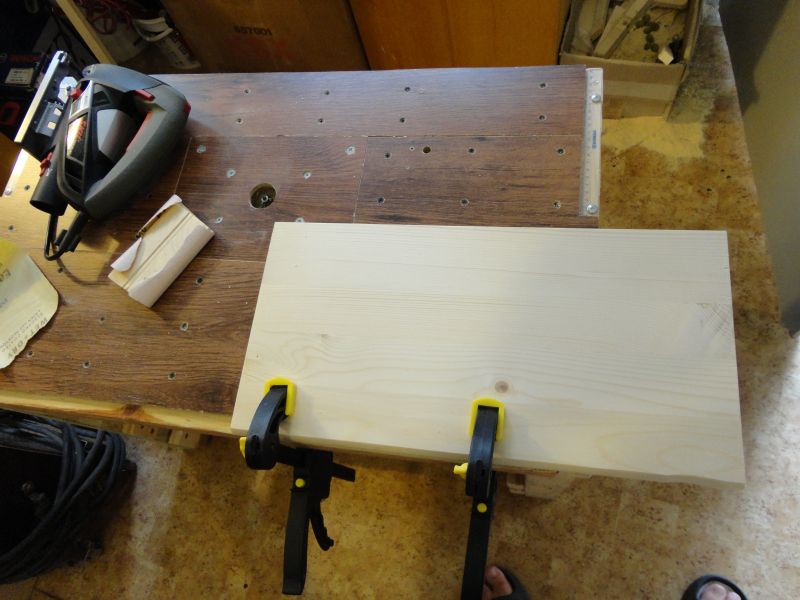

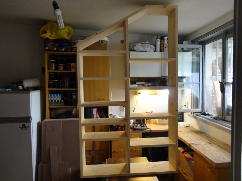

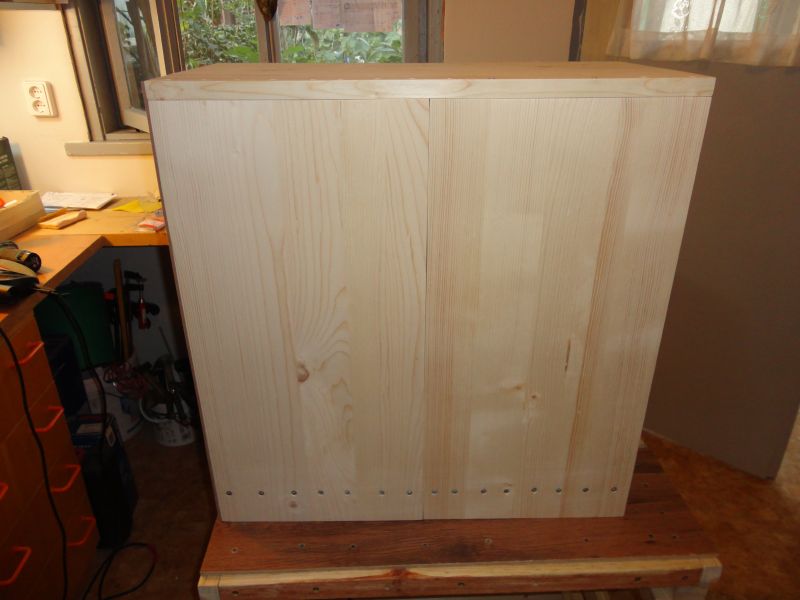

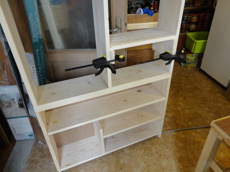

Реших да си направя малко мебелчета за вилата.Направих планчетата.Поръчах си слепени плотове, по-голям размер от необходимия.Оформянето по размер стана със зеге-то и шкурка.Модулите са готови - остана да направя две врати за единия шкаф.Ето резултатите.

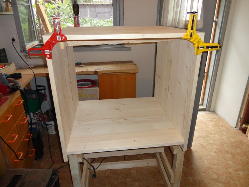

Още

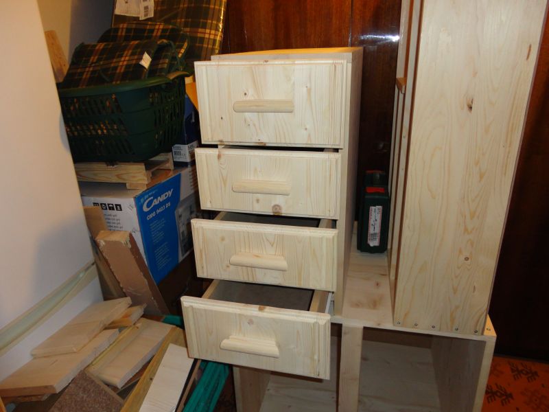

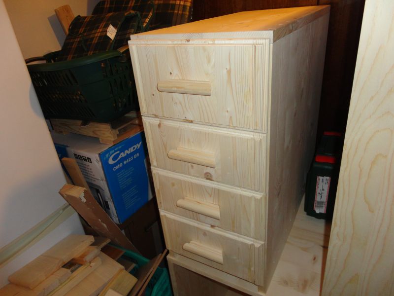

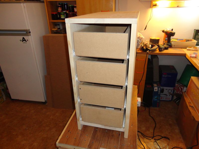

Още.Не пускам обяснения, ще стане много дълго, от снимките се вижда.Имам и още снимки, но тези стигат за сега.Като ги сглобя, ще пусна снимки на окончателния вид.

=D> Браво. Добра идея ти е дошла, за слепените плотове, колко излиза горе долу квадрата им?

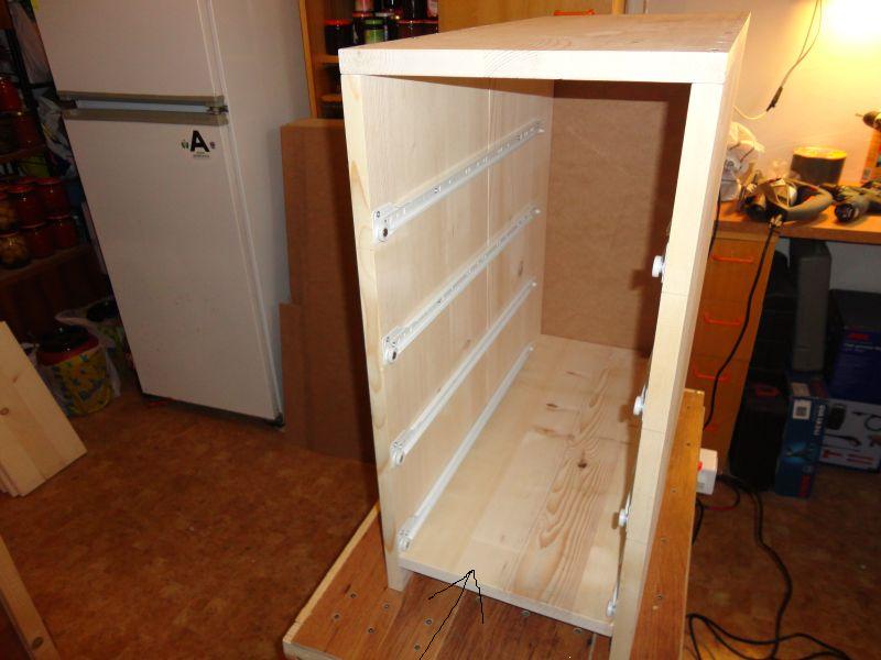

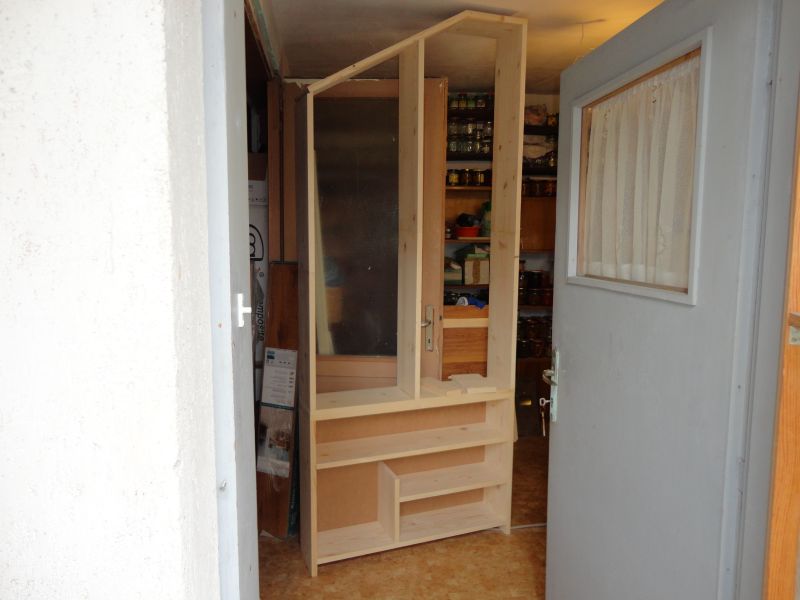

Виждам само един малък недостатък на конструкцията на големия ъглов шкаф. Под средната вертикална делителна с времето ще провисне хоризонталната страница, трябва да предадеш усилието на натиск поне и на долната такава и през фазера да я наковеш начесто. :partyman:

много добра работа , само това което виждам на тази снимка противоречи на правилата,но вие си знаете най- добре.

ZEDYCUS за шкафчето с двата рафта, на което долния е разделен на две ли говориш.Наковал съм го нагъсто с такера с широки скоби 14 мм за всеки от рафтовете.Ето от тук взех плотовете - http://shop.woodbulgaria.com/categories ... egoryID=34 не съм смятал обаче колко излиза квадрата.
kendal възможно е нещо по сглобките да не е съгласно науката, аз съм любител все пак.Не мога да се сетя кое не е наред, въпреки стрелката.Би ли ми посочил.Иначе сглобките на мебелите са на евровинт навити през 5 см.
П.С.На не е разстоянието между ролковите водачи.Да, не можах да ги докарам равни, двата средните са еднакви, ама отгоре ми останаха 2 см в повече. :lol:

Кендал има предвид, че лепенето на дъските на дъното е по дължина , а не напречно.
Да имах предвид долния шкаф, най добре беше с цяла страница и крак под нея. да предава тежестта на пода. Но сигурно си предвидил да слагаш нещо специфично там. Така предполагам. Ковни и някое пиронче повече за всеки случай.

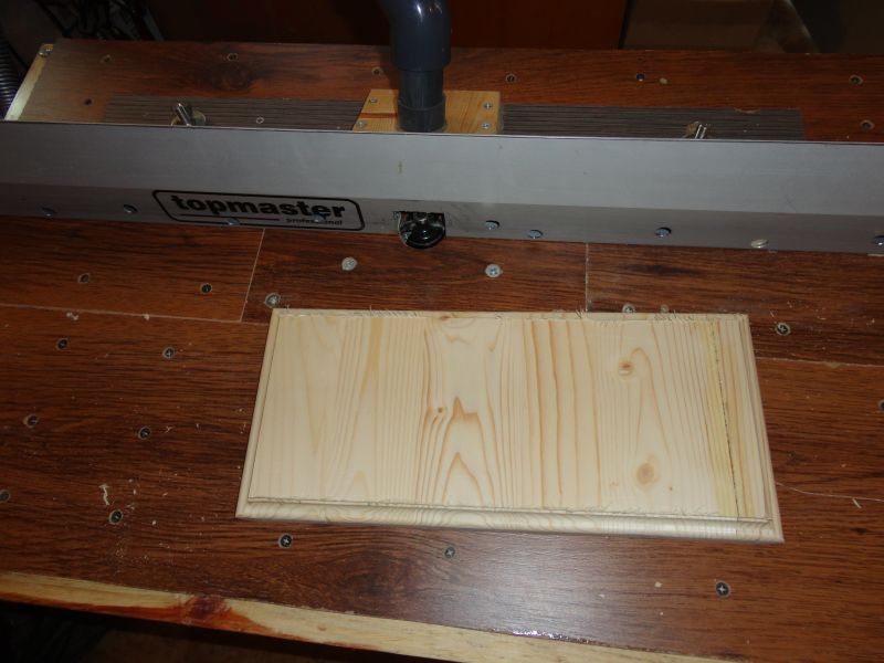

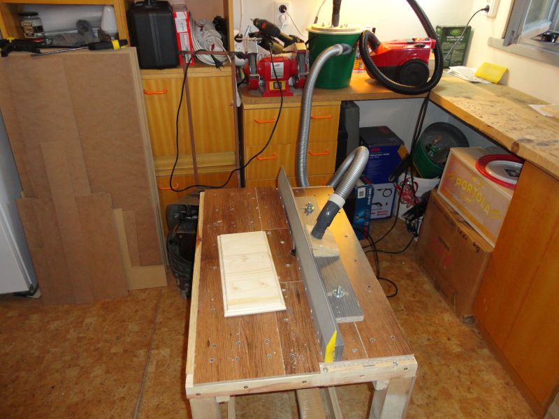

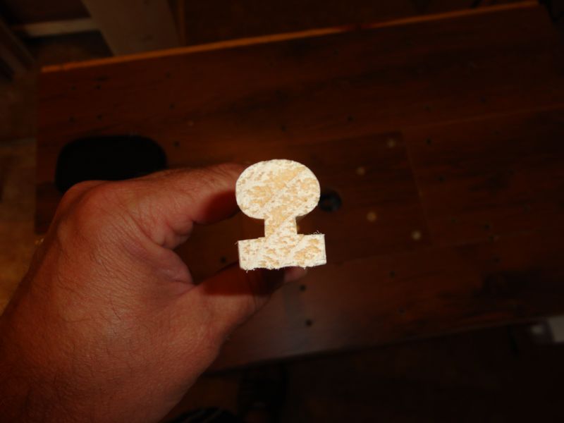

Аха разбрах за плота, ама такъв му беше размера, който ми пасваше.Всички плотове, дето поръчах са слепени по дължината.За шкафа първо идеята беше крачето да е до горния плот, но после го оставих така.По принцип там няма да се товари с тежки неща, но нататък може и да го подпра.Моите плотове са 22 мм дебели.Тази фирма, от която си ги купих е със седалище в София, купих си ги по интернет и ми ги оставиха с куриер.Дръжките на шкафчетата си ги правих на масата с оберфрезата, защото не можах да си намеря хубави дървени, та са собствено производство от остатъци от плотовете - първо заоблих от двете страни големия радиус, после от двете страни врязах с профилния фрезер.
