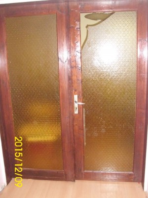

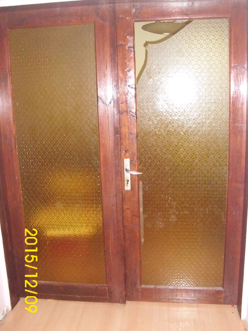

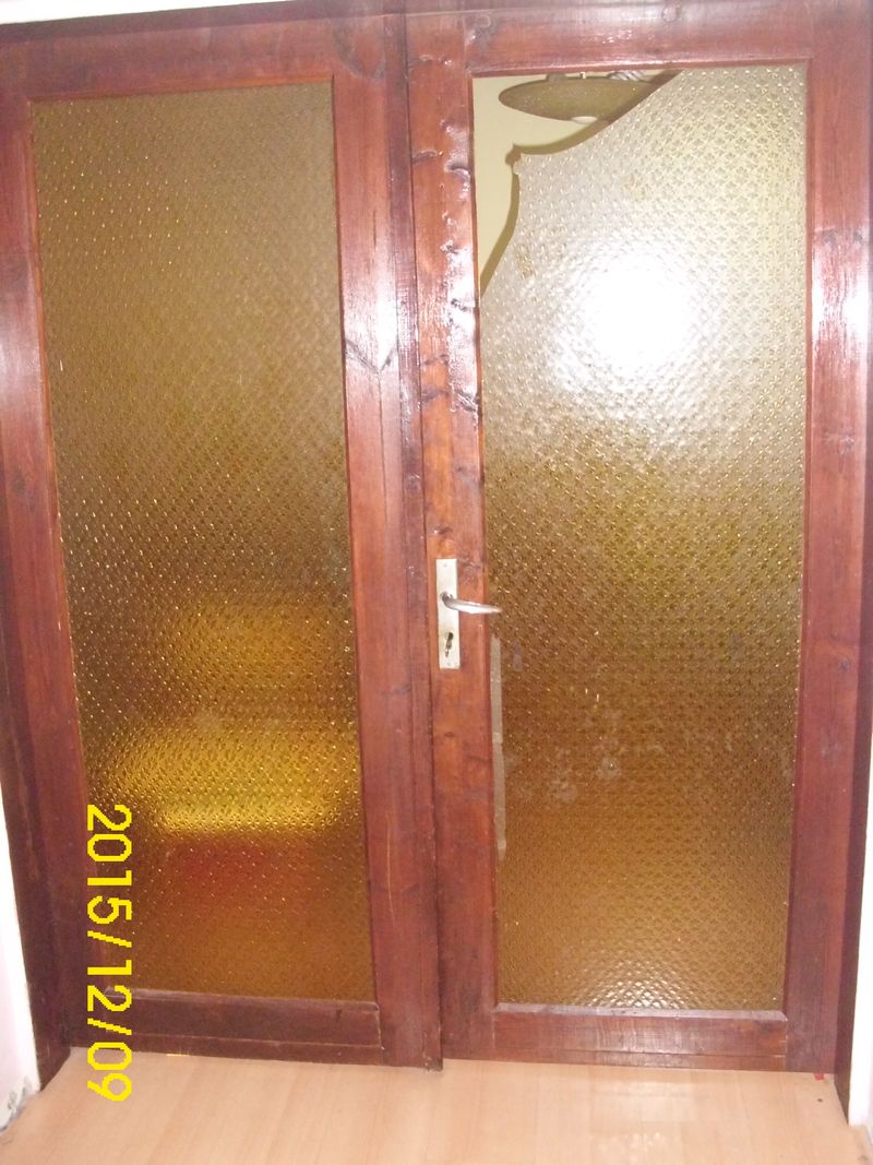

Здравейте. Време е да спра само да купувам инструменти и да вкарам наличните в действие, тоест официално откривам дърводелския сезон за мен. И така започвам с не какво да е, ами с врата и то двойна.Ето я
Както виждате имаше малко издевателство върху едното стъкло и това ме подтикна към отдавна планирано действие. Та идеята е , да се махат стъклата и да я направя с табли, като таблите ще бъдат една по голяма отдолу, една съвсем малка в средата и две по правоъгълни отгоре. като за начало, ако някой може да ме светне за някъкъв препарат с който да премахна , макар и не напълно сегашния лак. обещавам снимков материал за всички извършени действия

EDI написа:Ето - http://profitech-bg.com/product/145/duf ... 750-g.html .Чакам снимкиеди тоя препарат иска ли миене после или само забърсването върши работа?.
cvetankirilov

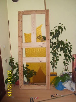

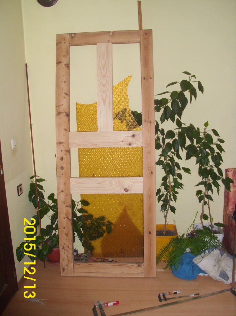

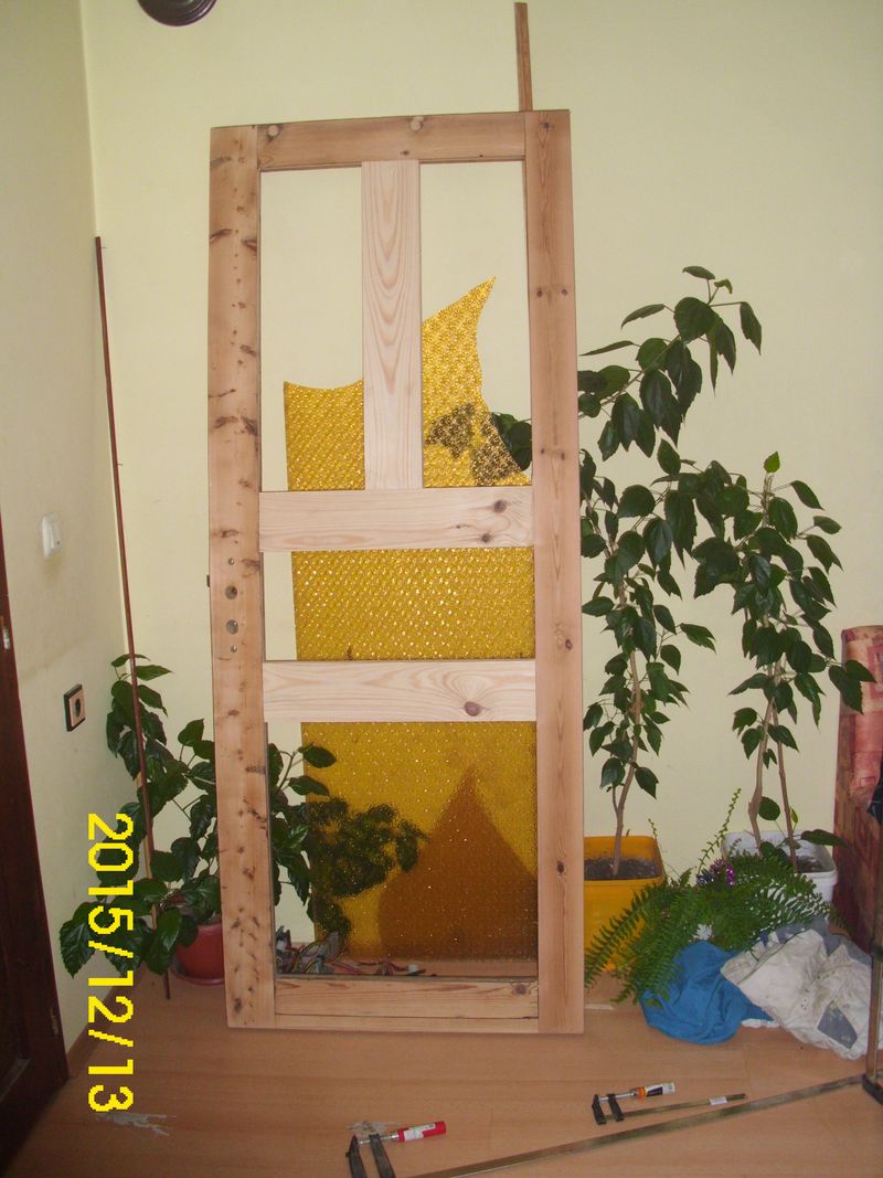

айди малко работа. Едното крило на вратата е със смъкнат лак и добавени два напречника и един надлъжник. Исках да разглобя рамката,за да сглобя всичко заедно, но се оказа много яко залепена и действах по технология "цецотуул дибломино", ето така

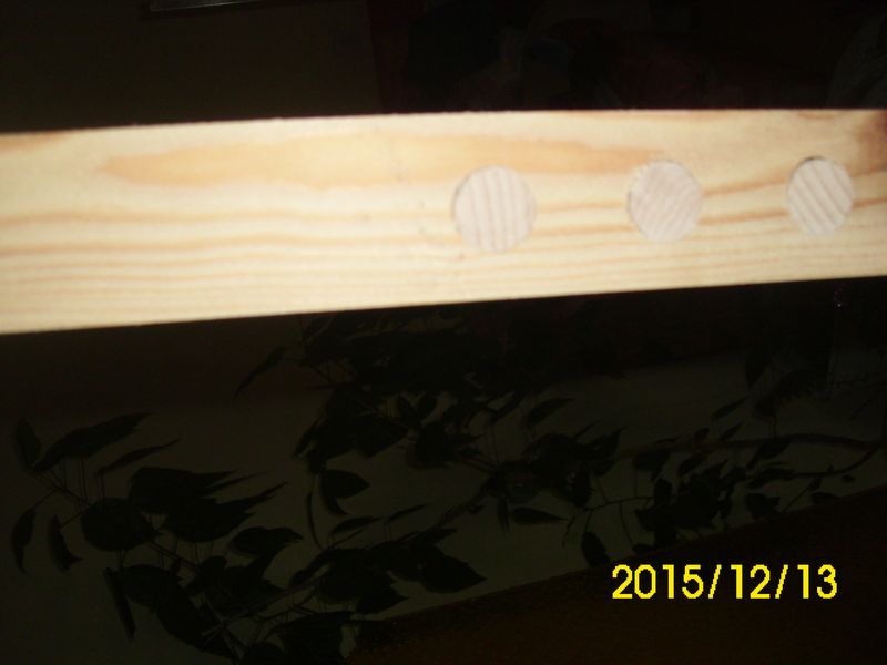

Първо разпробивам с дълго свредло и после слагам яко лепило, и набивам диблите, които също сам си правя от букови дъсчици. Диблите са фи 16 и са по три на всяка страна.
Ето това е крайния вид на рамката.

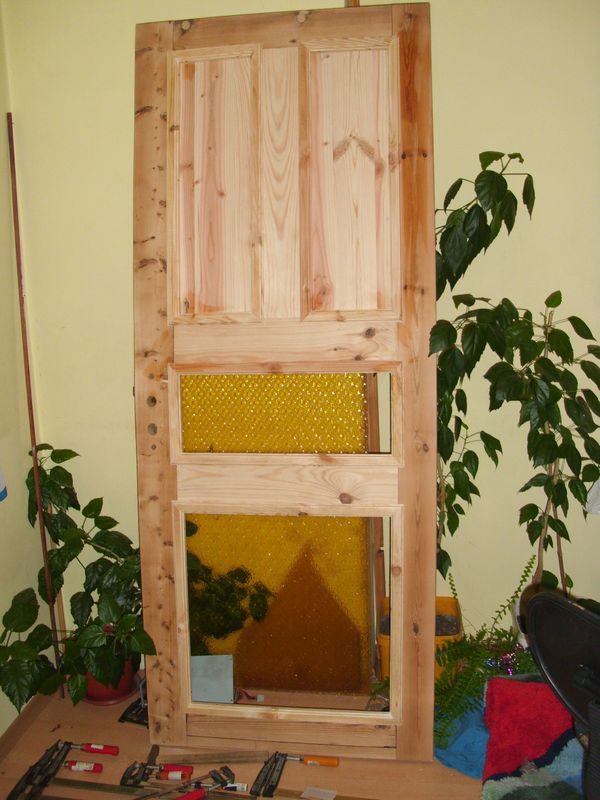

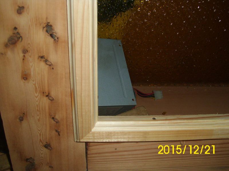

С дуфата махнах лака и после доста шлайфане падна, не заради лака ами предишния майстор само рендосвал и сглобил човека. Да таблите ще се хванат с первазчета от двете страни и ще имат някакъв профил, не само г-образни. Таблите в момента съхнат на стегите. През седмицата, ако имам време след работа, ще фрезовам малко первазчета да видя как ще стане.

Малко поработих. Ето резултата
това са первазчетата
вече с две табли
