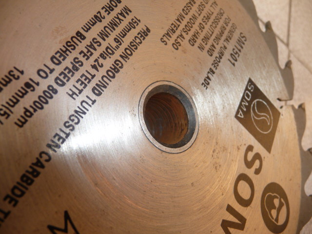

Имам от време оно руска машинка - циркулярче, комбинирано с абрихт. Циркуляра е с дискове 150мм, отвор 32мм. Имам 5-6 диска, всички с по 60 зъба. Както предполагате, за любителски цели с тези дискове режа всякаква дървения, плоскости, стига да не е по-дебело от 35мм. Само дето много се зори, ако трябва да се реже надлъжно. Скоро като подреждах мазата открих нов, кой знае кога купен диск на SOMA, пак 150мм, но с 24 зъба, на който си пише - ripping and crosscutting, сиреч няма да имам проблем с надлъжното рязане. Обаче отворът му е 20мм. и оригиналната фасонна гайка, с която се стяга диска няма да стане. Та оттук и въпросът ми:

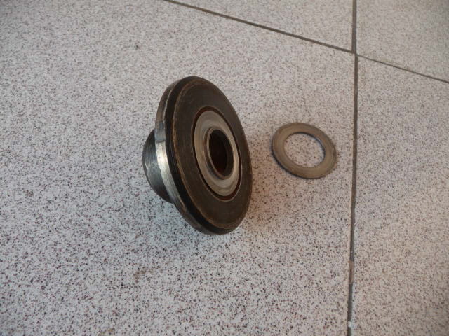

Взимаш си подложната шайба /плашка/ и бягаш при стругаря само да им направи едно застъргване по твоя диаметър. Като ти трябва само я обръщаш и ползваш от страната която ти трябва с нужния диаметър. При мен тя е с две успоредни стени и така съм я приправил. При теб засечката за руския диск трябва да е на външния чутук. Викам му така щото си е бая голямо парче стомана и се ползва да се закрепва и на шмиргеловия камък. Не си спомням оста с какъв диаметър беше но може да ползваш май и плашка от ъглошлайф
Svetoslavoff1 - майстор
Е това с двете лица е хитро. Но на т.н. сполучливо от теб "чутук" притискателната повърхност за диск 32 мм е с диаметър 60мм, а ако се престърже другата повърхност, тя е с диаметър 30мм и дали ще е достатъчно за притискане на диска :? Не ми е ясно и затова питам. Но при теб казваш това нещо е изпитано и работи - сиреч няма място за притеснение?

До колкото разбирам lov предлага да се засече гърба на оригиналната на фи 20 мм. и просто да се върти според диска.

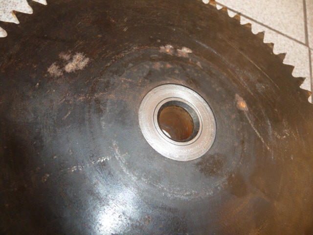

Като доразвих идеята на lov се получи показаното на снимките. Исках да запазя по-голямата притискателна повърхност.
Така че се очертава още дълъг живот за машинката.
