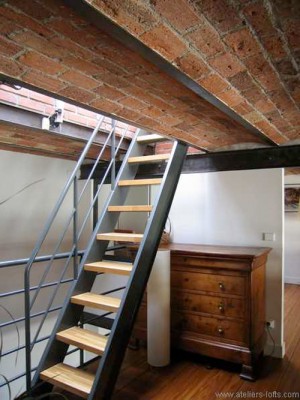

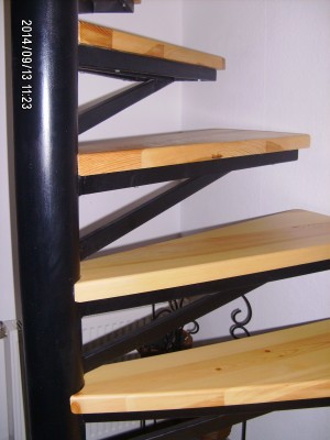

Стъпалата ( 17бр) ще са от чам с размер 100/33/3 см. Имам материала, талпичките са около 3,5-3,8см, внимателно подбирани без много чепове и с неголеми кривини и посуквания. Със сигурност ще станат за 3см ( пробвахме на една). Естествено, не са широки 33см, но и по-добре стъпалото да е от слепени дъски заради измятането. Масово ще са от 2 дъски стъпалата, някои може и от 3 да оптимизирам материала.
Разполагаме с абрихт ( габровски) и щрайхмус 30см. Видно е, че тези машини са по-тесни от стъпалата и ще трябва преди слепването да се калиброват дъските на 3см. Възможно ли е това, а после след слепването да мина ръба с виброшлайфа или трябва видимата повърхност да се рендосва след слепването?
Другия ми въпрос е с какво лепило да ги слепя, така че да е здраво и да стяга бързо ако може- да не го чакам 1 ден, че няма време. Полиуретан, момент някакъв...?
EDI - майстор
Можеш да ги калиброваш отделните детайли и после да ги слепиш.Добре е да се ползват шипове или бисквитки при слепването.Ползвай полиуретаново лепило - кафяво, не бяло /по-ниска плътност/, после няма да остават следи от лепилото по стъпалата, а и лесно се шлайфа.Може да ползваш и ТАЙТБОНД III, ама цената е височка.Не бързай, остави ги 24 часа да стегне лепилото, като задължително използвай поне 4 стяги на стъпало.Ако са добре калибровани и прецизно слепени, после шлайфането им стига на готовите стъпала.
nikolson - майстор
Напоследък ползвам Лакол на Лакпром. Влагоустойчиво е, бързо набира якост, съхне безцветно.
radius - майстор
Малии 4 стяги, аз общо толкова имам :lol: .
Явно няма да стане както си го мислех. Машините и материала са при чичо ми в монтанско, аз ще си ходя за 5 дни там и се надявах да стане. Но пък мога да ги мина на абрихта и щрайхмуса, да са подготвени, а самото лепене да си го правя тук във Варна. Единствено фрезоването на страничната част (ще е видима) остава като чуденка. Имам оберка от лидъл и ще я ползвам да направя малко R-че на ръба, но отстрани, след слепването, ще си иска рязане и хубаво подравняване на абрихт или фреза.

+1 за стъпала само слепена дървесина и почти без чепове, 3см. е тънко(след обработка ще остане 2.5-2.7 см., поне 5см. готово
torbalan - Дървен философ
Моите ги правих от чамово дюшеме. Получиха се с дебелина 5 см. И аз мисля, че 3 см. на метър дължина е тъничко...
radius - майстор
Спокойно, стъпалата ще бъдат залепени върху идеално изравнената от мен замазка, няма да носят нищо.
А, така няма грижи....
