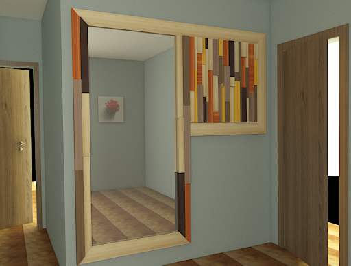

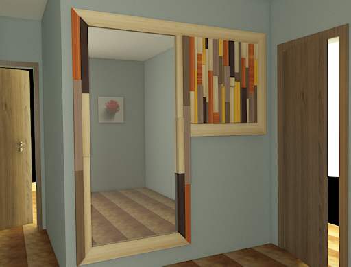

Здравейте, Майстори!
Ще правя пано от дъски, което ще служи за закачалка за дрехи, т.е. върху паното ще има закачалки. Паното ще е разположено до огледало - голямо!, 180 см вис. и 80 см шир. Огледалото е ЗАЛЕПЕНО за стената, не от мен, не знам с какво. Ще има и обща рамка. Имам идея, но не съм сигурна за изпълнението. Мисля, дъските да наредя върху шперплат. Вариант е и да направя скара, върху нея да кова дъските, но те са с различна дължина и ще ми трябват няколко хоризонтални греди и това не ми изглежда толкова добър вариант.
Въпрос: Кажете, майстори, как ще е най-добре?
Въпрос: Захващане - може с телбод за мебели /такер/, но дали ще е достатъчно здраво? Някои от дъските са с дебелина 6 см. Може да се залепят - ще е здраво ли? Друг вариант освен двата заедно?
Направих е рендер с не-добро качество, но върши работа за да се разбере за какво иде реч...
Благодаря Ви предварително за решениета!
Proba Colors 13.jpg (15.78 KиБ) Видяна 2989 пъти

Трябва цяла основа, на ребра ще стане по-трудно.Режеш си шперплат или МДФ, слагаш на равна маса, нарязваш си дъските, Лепиш с лепило клас Д3 или Д4/полиуретаново/ като обмазваш дъските отдолу по цялата площ и по ръбовете, като притягаш със стяги, после отгоре шлайфаш с ексцентър или вибро.Дъските с различна дебелина и цвят ли ще са, както е на проекта.

Да, с различна дебеина и различна ширина. Ще е трудно да стягам след залепване всяка дъска, защоно ще са с разлина дебелина. Първо ще ги боядисам с лак на водна основа, за да се вижда текстурата на дървото. Ще ги търкам и с метална четка, за да изпъкнат жилките. Няма да ги шлайфам след залепването.

Шперплатът е добър материал, единственото ми притеснение е, че може малко да се изкриви с изсъхването му, а това ще се отрази на дъските. Но е малка плоскост, 80х80 см. Мислите ли, че ще се държи добре?

Без да съм специалист в областта, просто разсъждавам....Ако им се направят жлебове на дъсчиците, няма ли да стане по-здраво и по-лесно :?

И аз не съм специалист, затова питам и приемам всички мнения. Жлебовете може и да са добър вариант, обаче не разполагам с инструменти, а и доста жлебове ще трябват... А и те ще са полезни ако дъските се разполагат хоризонтално, при вертикалното разположение ще трябва да се стопират долу в рамката. Доколко това е добър вариант?

Няма да се изметне основата, лепилото ще я стегне.Затова се лепи и по борда.Ако няма да стягаш, не използвай полиуретаново лепило, ще надигне дъските.И поне слагай тежести отгоре при лепенето.За сглобка нут и перо се иска инструмент, а вероятно колежката не разполага с необходимия.

Е, да..нужни са и инструменти....Остава да послушаш Еди, щом ти казва, че няма да се изметне и ще стане, значи е така. Следил съм му мненията и съм виждал, какви чудесии твори, затова те съветвам, да го послушаш.

След като не трябва да използвам полиуретаново лепило, остава само това "клас Д3", така ли? Видях в интернет, има доста марки, ще намеря лесно. Благодаря и на двама ви!

Да, всякакво лепило Д3 става.Полиуретановото лепи много здраво, но раздува и иска пристягане на детайлите.Пък и може да ти пречи, ще излезе между дъсчиците и ще трябва да шлайфаш шевовете после.Добре е обаче детайлите да се пристягат.Не бързай да лепиш цялото платно на един път.Налепи няколко дъски, вземи една летва, сложи я върху детайлите и я пристегни отстрани с две стяги или и сложи тежести отгоре.Целта е да се притиснат детайлите и да ти изравнят основата при стягането на лепилото, ако има някакви кривини.
