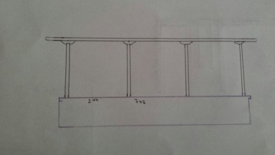

Здравейте! Предстои ни да правим навес за верандата. Кой дървен материал е по-подходящ за вертикалните и хоризонталните греди - слепените или сухи цели греди?

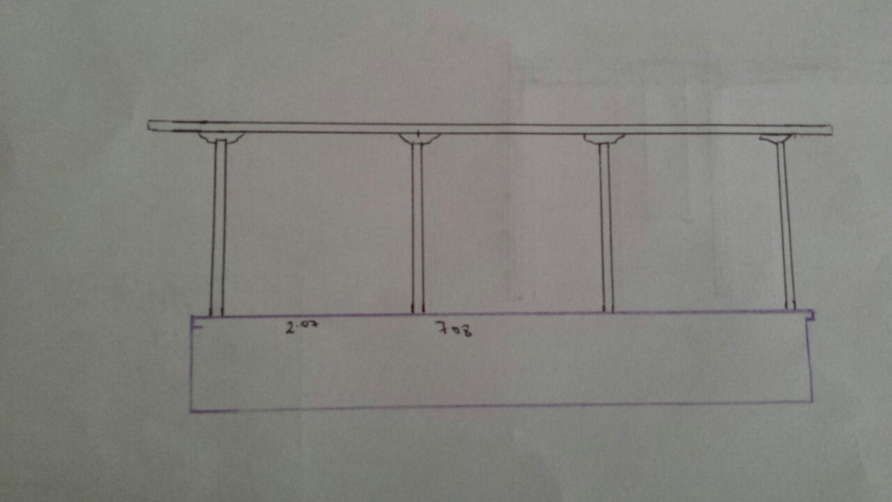

Цената е една и съща на слепените и на сухите греди и оттам идво чуденето с кой вариант да изберем, тъй като ми казват че със слепените греди след години можело да се появят фуги. Иначе с мокри греди излиза най-евтино. Така смятаме да изглежда навеса.
12/12 ще са вертикалните и хоризонталните греди, а ребрата мислехме да са 8/12, но дърводелеца ни разубеди, та 10/10 ще са. Разстоянието на верандата е 2.5 на 7м
EDI
- Мнения: 10107
Е как ще са да една цена слепени и сух масив.
За никакви фуги не може да иде реч при свестни слепени греди.Не е голям навеса, моя е със същите размери6700Х2400.120Х120 за колони е добре, броят им също е добре - моите са 3.Хоризонталните греди за връзка на колоните също ги направете 120Х120.Обаче за ребра си сложете 100Х50 - съвсем достатъчно е при тази дължина от 250 см, няма нужда от 100Х100 - само ще тежат повече.

EDI, прав сте за ребрата! Така ще направим. Ако са мокри гредите, възможно ли е да се напукат гредите?
