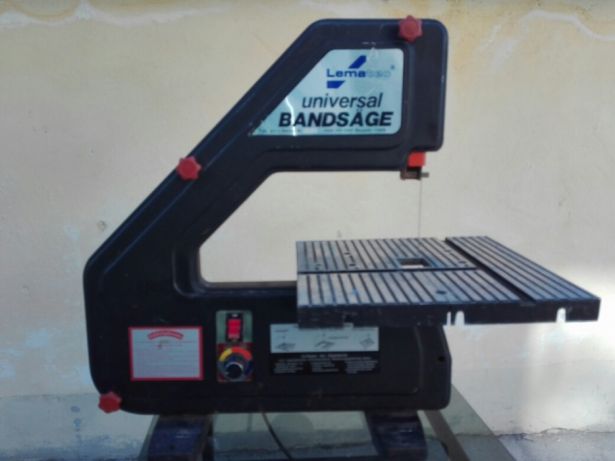

И аз имам подобен минибанциг.
И много къса ленти.
Немски на поне 30г.
И установих,че горното колело не е в същата равнина като на долните и изплюва лентата.
И от там се къса.Вероятно старият собственик го е държал с натегната лента.
Какво ли не пробвах и не става.И отдавна не го ползвам.
Проверете си колелата дали са в една плоскост.
Снимката не е на моя,но мисля,че е същият.
И много къса ленти.
Немски на поне 30г.
