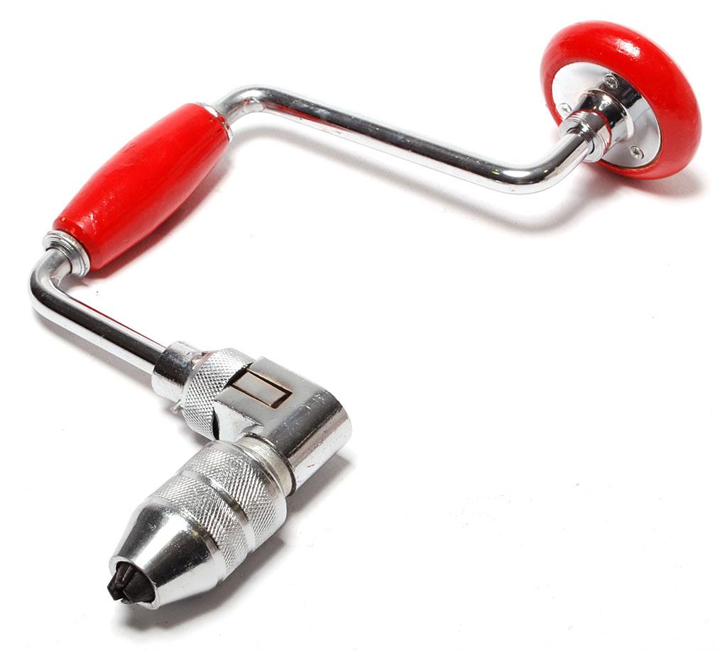

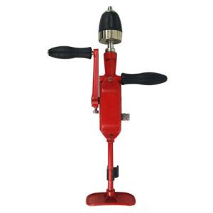

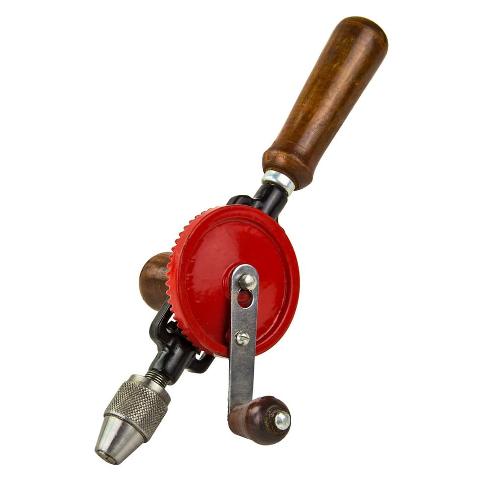

Здравейте. Можете ли да ми кажете какви варианти има за пробиване на отвори в меко дърво без ел. бормашина? Дебелината на дървото е около 7 мм. Ще се пробиват отвори с максимален диаметър 8 мм. С бургия на ръка е много изморително, може да се появят мехури, неприятно е. За маткап трябват повече ръце. Продава ли се нещо като патронник с уши? С нещо такова можеби ще стане. Добре е едната ми ръка да е свободна, за да държи предмета, който ще се пробива.

То за имането има:
Ама като пробиеш първия отвор с това и ще ти дойде акъла в главата.
Явно ще ти е първия отвор, щом мислиш така.....
А за тези пари ще си вземеш евтина бормашина за 30 лева, например:

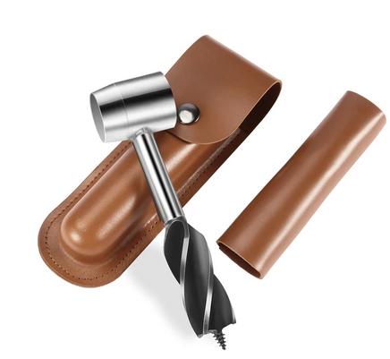

brum
- Мнения: 4214
Това на картинката е най-жандарясткото. С опашката си правиш клина за отвора, а с клина за отвора в опашката въртиш. Ползват го ония дето "оцеляват" по горите и си правят къщи от дървен материал и шума. Ама с 8мм диаметър трудно ще намериш. Обикновенно са по около 20мм.
Ако ще е на ръка и без инструменти за 7-8мм бих ползвал това по-горе, но със свредло за дърво, че по-лесно ще центроваш.
Вземи си един маткап или евтин винтоверт, че ще се видиш в чудо.

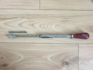

Lutchezar
- Мнения: 2226
Акумулаторни инструменти има. Тихи. Има няколко вида ръчни. Пробиването иска относително високи обороти.
s-l300 (2).jpg (10.55 KиБ) Видяна 2665 пъти
хендмейдър
- напреднал
- Мнения: 30
Става и на ниски обороти. За сега ми трябва примитивен ръчен инструмент. Чара на нещата, които правя е, че се изработват с неща като нож и трион,
