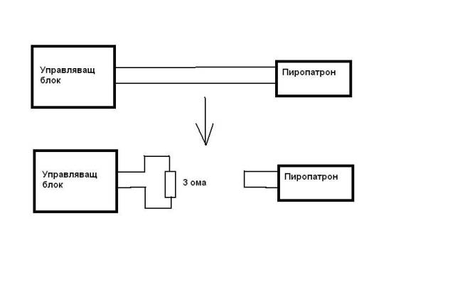

Може да се изключи еърбега и вместо пиропатрона да се включи резистор /около 3 ома/, който да симулира пиропатрона. .
М,да - има "светлина в тунела"!
Резистора да е на т.н. позиция "of"! :? - СИМУЛАЦИЯ

stan_slav - специалист
Ето това е варианта за промяна. Проблем при използване на ключ е, че в момента на комутацията може блока за управление да отчете грешка.
Схема

pavka - специалист
stan_slav написа:
:? Нали затова при стандартно заложен такъв превключвател
/ръчна деактивация на възд.възглавница/ се използва и ключа за
запалване на МПС-то
pavka написа:
stan_slav написа:
запалване на МПС-то
http://public.servicebox.peugeot.com/do ... 6%2065N01A
Така е, но този превключвартел не комутира директно веригата на еърбега а просто подава команда на ЕКУ то. По конкретно - в ключа има два резистора свързани последователно примерно 2 по 1 КОм като превключвателя окъсява единия от тях. Така ЕКУ то следи ако между двата проводника е 1 КОм включва еърбега, ако е 2 КОм го изключва. Всяка стойност различна от тези двете /прекъсване, окъсяване, допиране на някои от изводите към маса или плюс/ генерира грешка и блокира системата.
pavka - специалист
stan_slav написа:
Някой марки и модели ползват унифицирани блокове, които подлежат на софтуерно адаптиране за конкретно използване. Бегло погледнах едни схемички на Еърбег блокове на Клио, варианта който е с ключ се ползва след 2001 г., освен че има 4 ри еърбега, предните са с двойни пиропатрони и пиропатрони за 4 те колана на колата, нещо което при другото изпълнение липсва. Като добавим и специалния конектор който се ползва за включване на централата, дори и интервенцията с добавяне на извод за ключ е рискована. Само да добавя преди всяка интервенция свързана с демонтаж и монтаж на блокове от еърбег системата е необходимо 10-15 минути преди това да се откачи акумулатора .
stan_slav ,
Много благодаря за коментариите ти ! :prayer:
Според мен "момата-собственичка на МПС-то/,трябва да процедира така:
Да намери в София "алармаджии",разполагащи с надлежния софтуер
/изчистване на грешки след задействане на airbac/ и схеми.
Ако беше от Варна щях да я насоча към такива. :)
Според мен е възможна такава "интервенция" на ключ от модел след
2001г. :?
