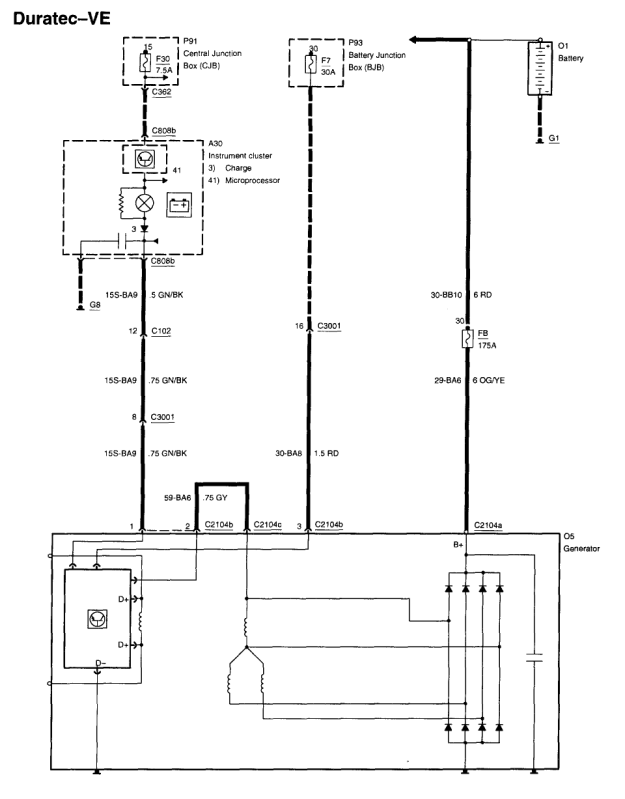

Порових се из разни чужди форуми.
Оригиналната схема трябва да е по-долу.
Оказа се, че проблема с примигващите светлини е познат:

Трябва да видя как ще се вдига колата за достъп до тези жици...
Интересното е, че релето си е направено за 14.6V:
http://home.comcast.net/~smithmonte/Aut ... pgrade.htm

2v6 написа:
Нормалният заряд е 14.2 +/- 0.4 V - не си безкрайно много над нормата. Останалото е въпрос на лоши връзки или както казваше един колега " в техниката няма чудеса - всичко е въпрос на лоша връзка". Огледай си всички масови проводници, особено онези, които са около акумулатора и там където има интензивна влага (подкалници, греди на шасито и т.н.), с две думи от едната маса (битовата) на другата (автомобилната).

:) Мога да се обзаложа с много хора,че ще сваля произволно табло от произволна кола и алтернаторът ще си зарежда абсолютно нормално.Колеги,както казах вече,лампата е само индикатор и в повечето случаи не влияе на работата на алтернатора.Изключение правят коли,произведени до 86-87-ма(и то не всички) и Лада.Като има резистор успоредно свързан,къде е,че не съм го виждал?!Няма да е много малък.

Така е ама ако вдигнеш над 1500-2000 оборота и благодарение на остатъчния магнетизъм се индуктира достатъчно напрежение да протече ток през ротора и да започне алтернатора да генерита ток. На празен ход ще има да чакаш. Иначе не се обзалагай за останалите си твърдения относно лампата, защото не си много в час с токовете в автомобилите явно.

Възбуждането на алтернатора минава през контролната лампа (светодиода или по точно схемата му за управление)в таблото.

На тази кола със схемата по-горе като се извади бушон F7 лампата светва, напрежението пада рязко под 12 и след това бавно надолу. Явно няма възбуждане.
Не съм пробвал на по-високи обороти как ще е при светеща лампа :idea:

+1 Всичко написано от колегата е вярно, но примигването на фаровете е от лоша маса(-) местата откъдето взимат маса са ръждясали и се получава преходно съпротивление т.е провери всички фишки и връзки. Предполагам че примигването е особенно осезателно когата минеш през неравности.
