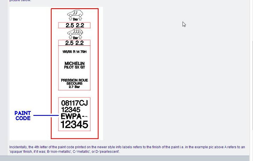

Вижте, изчел съм доста неща от "чичо Гошо". Не мога да попадна на смисъла от този код. Идеята ми беше да е със стандартен цвят, заради бъдещи частични боядисвания. В смисъл, да не нося пак нещо за да ми догаждат по него, а просто да дам въпросния код и да ми дадат точната боя.
Не е тайна марката на колата (казвал съм я преди) - Пежо 206.Не исках да се отклонява излишно темата. Мислех, че въпроса ми е принципен - или някой знае смисъла на въпросния код без значение на марката или у нас такова "животно няма". Разбрах, че мнението ви е "за" второто. Благодаря за вниманието! Считам въпроса за изчерпан.

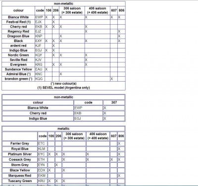

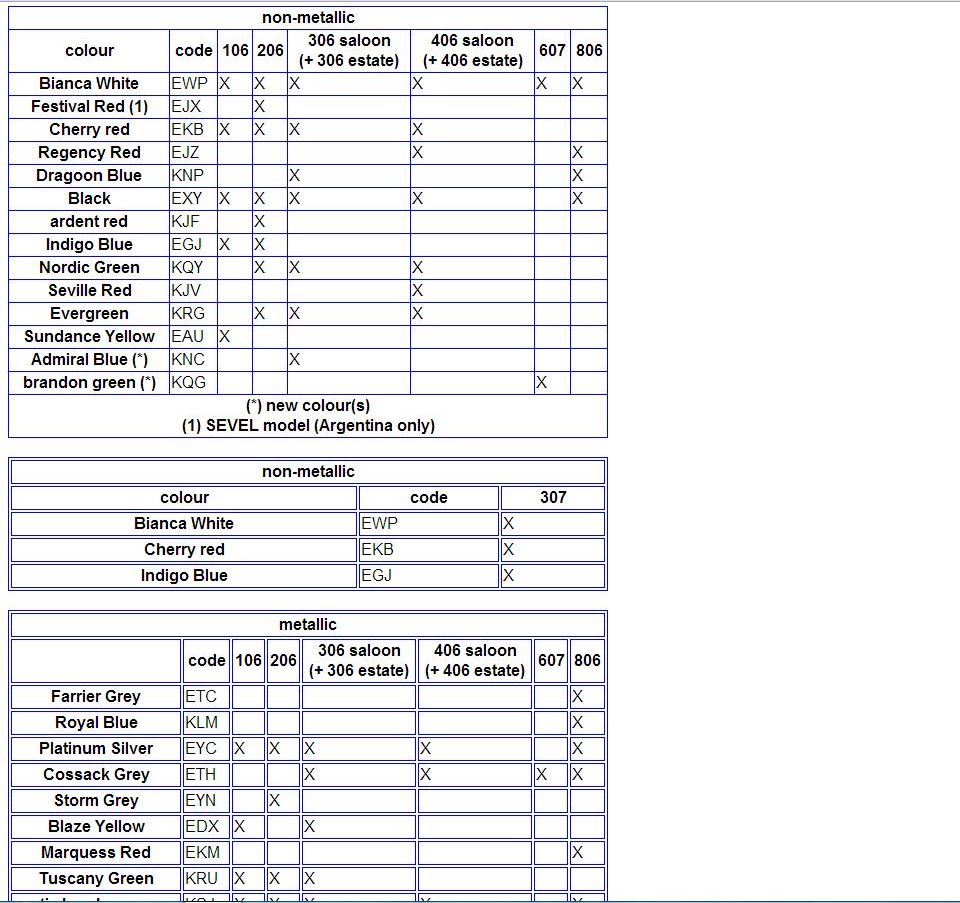

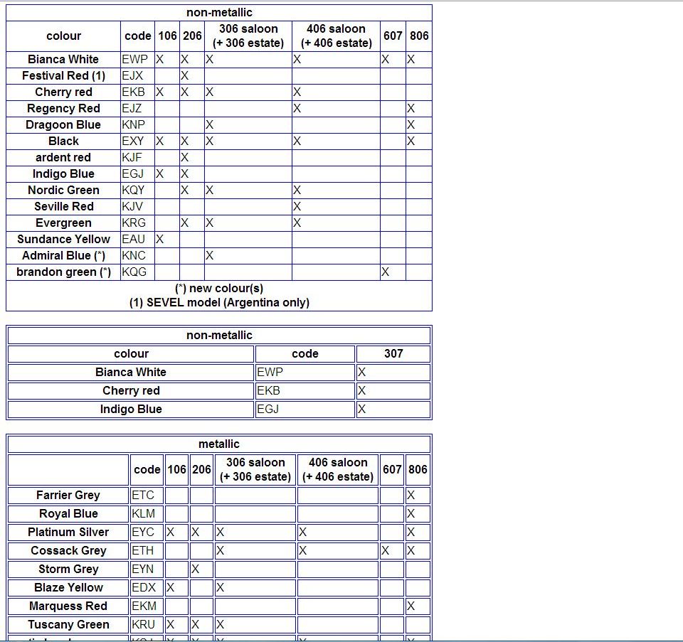

Най вероятно (за Peugeot)кода е " EKB "-черешово червено

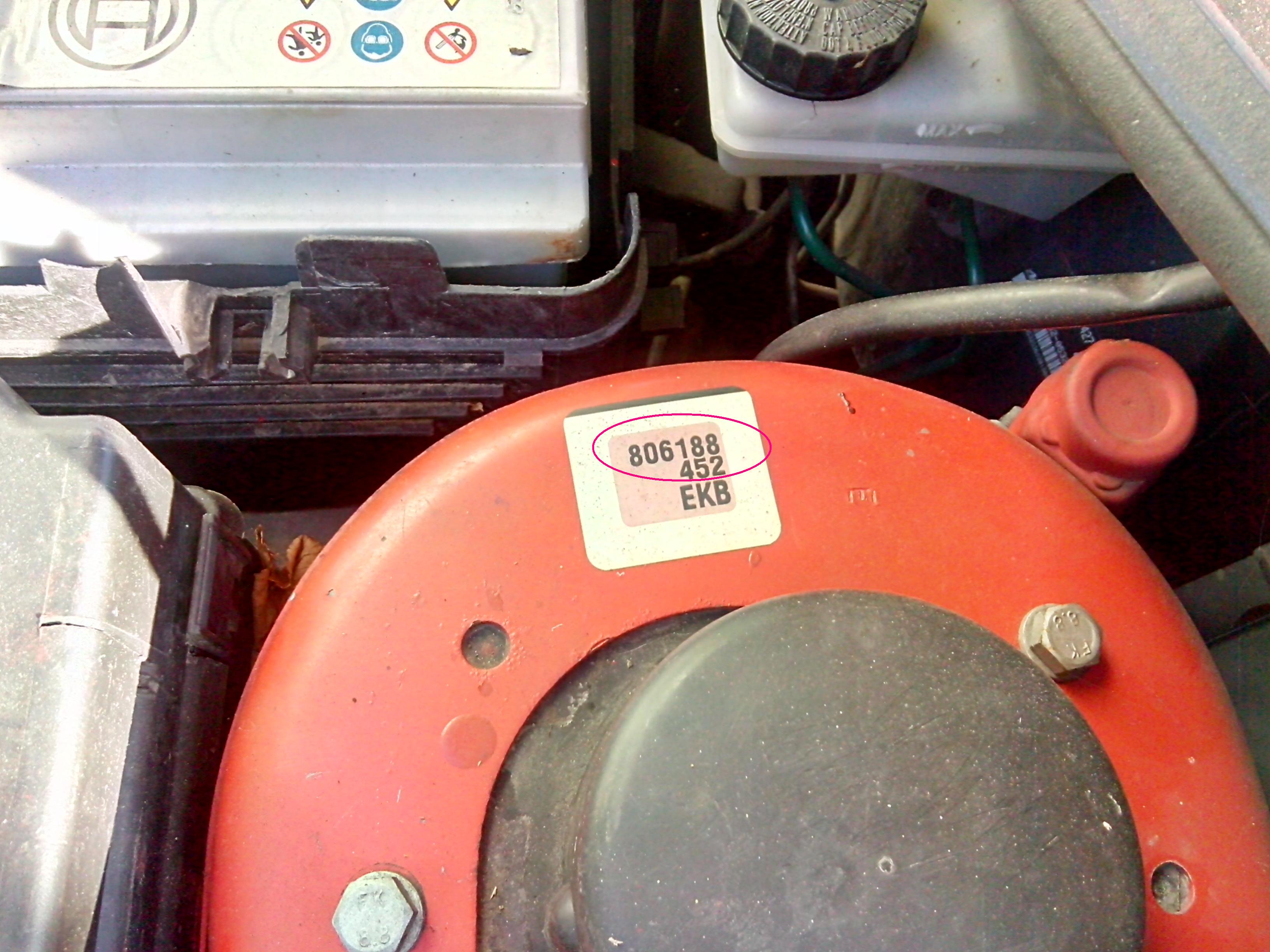

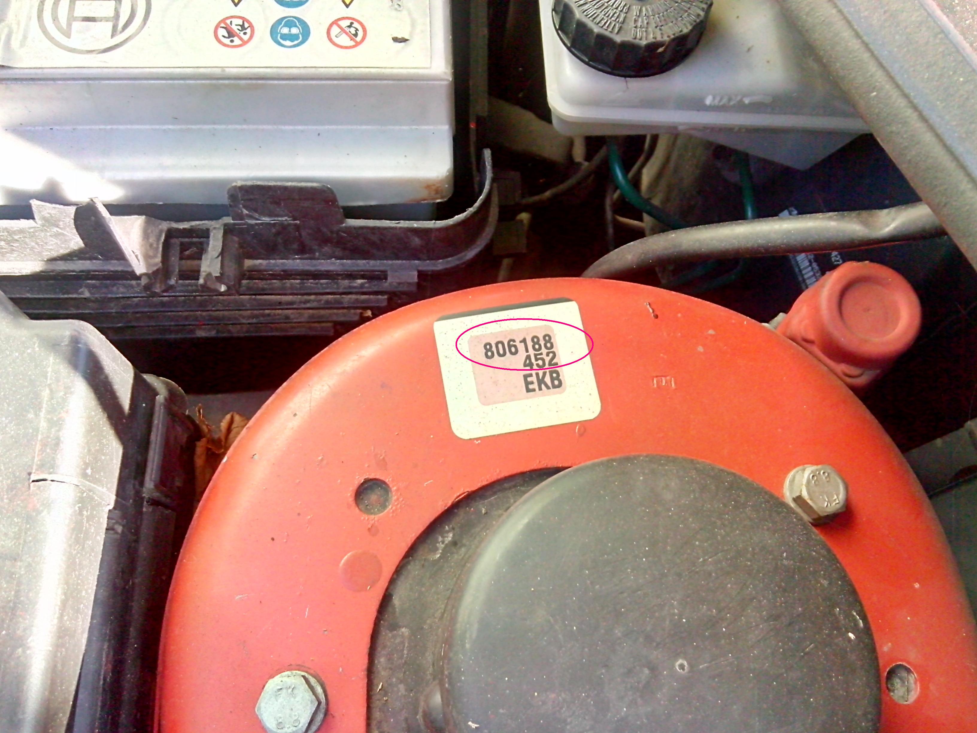

Ще формулирам въпроса си по друг начин. "ЕКВ" - черешово червено. Добре, да има колкото си ще нюанса. Защо има още 9 цифри? Някой ще каже ли нещо за тях ако знае? Това би трябвало да бъде твърде конкретизираща информация. Каквато и да е промяна през годините мисля, че би променило някоя цифра поне?

Интересно,що не четеш...Няма цифри в кода на боята!

Точно капачето явно е губено и е съвсем различно.
novgradski ми дава най-подробно обяснение. Бях с впечатлението, че имам друга такава информационна табелка. Днес тръгнах да я търся ... Като не я намерих ми светна, че тази, за която питам всъщност си е една. И само от любопитство - ако някой може да ми подскаже другите цифри какво означават?
