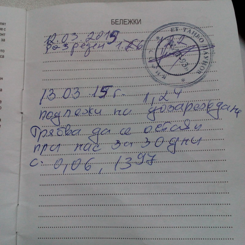

От известно време престана индикатора (очото) да е зелено и вече е постоянно черно. Акумулатора по книжка е в гаранция. Закупен на 07.07.2013 с 24 месеца гаранция. Полски AUTOPART 100Ah/900A. С колата отивам в сервиза-магазин, премериха напрежение при работещ двигател беше 14.14 по техния уред. Премериха ток на утечка в покой = 0,06А. Отвиха капачката на индикатора и премериха гъстотата 1,22, даже са я записали. Техните изводи, понеже колата се кара изключително градско - недозареден акумулатор. Препоръчаха да го дозаредя. И така оставих я цяла нощ на автоматичното зарядно. На сутринта направих проверка на работата му. При достигане на 14,5 V изключва. При спадане на напрежението до 13,4 - включва. Една особеност на зарядното. Максимален ток 6А. При повишаване на напрежението на зареждания акумулатор зарядния ток намалява до 1 А. Очото продължава да е черно и съответно днес съм пак в сервиза-магазин. Следва същата операция по замерите и същата констатация, че акумулатора е недозареден. Обвиниха зарядното, че не работи, но аз пък го носех и помолих да ми покажат как не работи. Еми сложиха го на един ужким разреден акумулатор и замериха зарядния ток - 1 А напрежението в този момент 14,3 V и след малко зарядното изключи. Обади се вещата госпожица, че зарядно с такъв ток не може да зареди акумулатора и тока на заряд е 1/10 от капацитета и трябва да го оставя при тях на дозаряд срещу 12 лв. Един от служителите пък изръси, че акумулатора се зарежда с ток, а 1А не е ток. Е аз не му останах длъжен и го попитах колко трябва да е максималното напрежение на заряд и нека да ми демонстрират как ще зареждат с 1/10 от капацитета без да надвишават максималното зарядно напрежение акумулатор, който при заряд с 1А е достигнал 14,5V.
Общо взето аз останах с вЧепетление, че тази точно клетка е пътник, а гарания - Франция. И понеже си позволих да разговарям с тях на ти, това много ги обиди и рекоха, че по принцип давали акумулатор в 30 дневния срок на дозареждане, но на мен няма да дадат.
Отскочих и до друг сервиз. Закачиха уред с р-р около 30/30/40 см и отчетоха,че акумулатора е супер и зареден. Премериха и зарядния ток, който излезе 600А с 33% по малко от каталожния.
В крайна сметка гъстотата не излиза, напрежението излиза - що е то :?

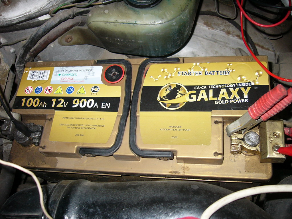

DMM какъв е твоя акумулатор, каква технология. Ето снимка на моя:
Тези Ca-Ca технологии са на път да ми обърнат представите за акумулатори. Какъв им е електролита пак ли H2SO4? Този акумулатор е обслужваем на практика, защото много лесно му се развиват капачките. Но за момента са запечатани с лепенката в-у тях. Единствено капачката "очо" може да се развива без да се маха лепенката и от там го провериха в сервиза.
На предишния монбатски очото загасна след гаранцията т.е. след 18 месец. На настоящияна 20-тия месец.
Е как 20 месеца го карам по един и същи начин и очото зелено, а изведнъж хоп престана да е зелено и акумулатора не може да се зарежда от инсталацията на колата :shock:
И няма и да може на колата. Оставих колата 2 часа с включени фарове. Напрежението на акумулатора падна на 11,6 волта при светещи фарове. И включих автоматичното зарядно. Изключи на 14,6V. Гъстотата на електролита ме срина всичките топчета потънаха :shock: при зареждане с автоматично зарядно. След този неуспех го вързах към един токоизправител 0-15V и с ограничение на тока 1,5А. В началото заработи ограничението и напрежението плавно расте към 14,6V (това съм настроил на токоиправителя). По някое време напрежението закова 14,6V и почна тока да намалява. Така след 3 часа заряд тока беше 0,75А. Днес ще проверя тока след 12 часа заряд.
Проверката показа 0,5А. С аерометъра плътността е на едно изплувало топче от общо 5, според описанието на аерометъра това е 25% зареден акумулатор. Или с това темпо на зареждане ако приема че до 100% са 75Ah, при 1/2 ампера са 150 часа заряд :shock:
Кики - специалист
Знаеш ли кога ще имаш успех с тези 14,4 волта? точно никога, или след най-малко 60-70 часа заряд. Както сам си се убедил тока ти пада до 0,5А, с този ток може и 100 часа да се вдига гъстота. Тези зарядни, с такова изходно напрежение ги правят по скоро за поддържащ заряд, няма как с 14,4 волта да заредиш пълноценно акумулатора. Включи си едно старо зарядно на 15,5- 16,5 волта, отвий капачките и го следи тоя заряд най-вече по ток, не повече от 1/10 а по-добре 1/15. Ще следиш да не кипи много и да не загрее някоя от клетките много (над 40 градуса), ще видиш как за няколко часа ще вдигне гъстота ( ако е 1.22 в началото на заряда ще стигне 1.28 за около 10 часа при 1/20 ток).

kozl - майстор
На студено палеше, но започна лампата на таблото да гасне бавно след запалване и зеленото "очо" почерня. В това състояние изкара 600А стартов ток. Еми ще пали с тоя стартов ток, но гъстотата на електролита се срина.
Понеже е в гаранция си я потърсих безуспешно и сега откривам, че този акумулатор не може да се зарежда на колата, не може да се зарежда с автоматичо зарядно. За мен това не е нормално, така че не съм доволен.
Акумулаторите, които съм ползвал до този се зареждаха на колата в ход. Много рядко ми се налагаше да използвам зарядното. И като настанеше нужда от зарядно значи батерията е за подмяна.
