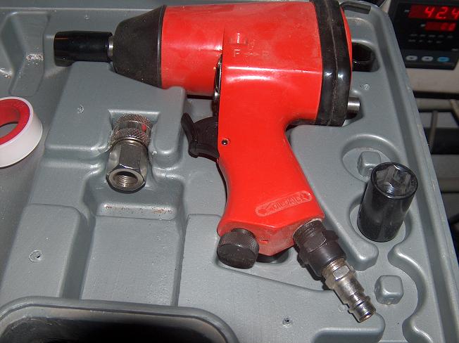

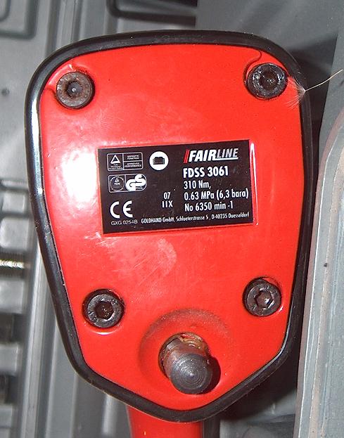

Дали ще стане с винтоверт :?
velsi - Почетен майстор
Според мене няма да стане. Тези винтоверти и изобщо инструментите от този вид са с турбина и през тях въздуха минава на поразия. Много разход ще дава, а никаква тяга. Доста клипове изгледах в YouTube и най ми допадна варианта с подаване на въздух през отвора за свещта с електромагнитен клапан в определен момент. Не ми е ясно обаче с какво налягане на въздуха го правят и какъв въртящ момент се постига. Щото ако е само да се завърти мотора е ясно, че ще завърти.
