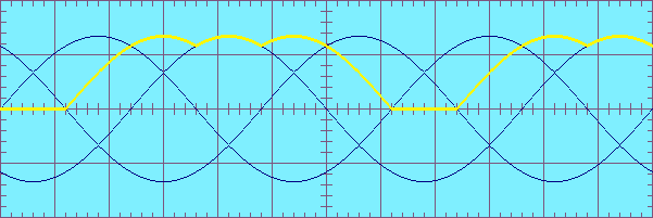

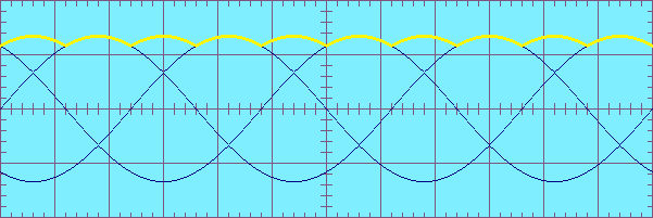

lov написа:Една нарушена маса или някой прекъсна диод, че дори и два без да натовариш инсталацията няма да го хванеш посмъртно.За диодите става с осцилоскоп(аз лично не съм го пробвал, макар че от доста време се каня да го закача на акумулатора). Ето как трябва да изглежда осцилограмата(жълтата крива):
избил диод прекъснал.png (3.12 KиБ) Видяна 2464 пъти
нормално работещ.png (2.34 KиБ) Видяна 2464 пъти

Ами защо да не е мястото тука. В графиката на DMN, обаче липсва акумулатора. Първите коли бяха с динамо, нямаха ел.вентилатор за охлаждане на антифриза, фаровете не бяха целодневни. Е апетита идва с яденето. Ей на на пасата и ръчната е с ел.задвижване.
Живота е низ от компромиси. Убавото е и по-скъпо и компромиса тегли към по-евтиното. Комшия с бензинов нисан се оплака, че вече трета диодна плочка сменя на генератора. А генератора му 60А. Включихме подгрев стъкла, вентилатор в купето, фаровете (двусекционни) и при някакви по високи обороти, амперклещите заковаха на 59А и това бе максимума, без значени на оборотите. Явно този генератор е компромис като решение, защото повредените изправителни плочки всъщност бяха с разпоени диоди, а диодите изправни. И явно като се отпои първия и прекъсне едната намотка следващите много бързо го последват. Е явно зимата в градско тоя генератор няма да зарежда акумулатора. И предполагам ако гаранцията му е при тези от които купих полския акумулатор, няма да му я признаят, защото мерят напрежение на обороти празен ход при вкл. фарове и вентилатор в купето, а генератора не наваксва и напрежението "кляка".
