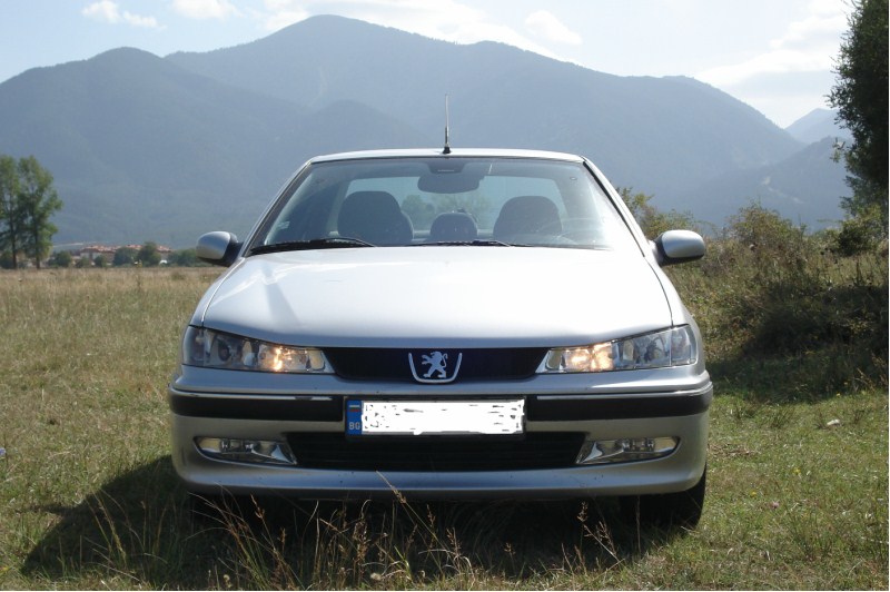

Моят DRL е свързан към дългите. Намалява им мощността на 30% , и се включва след запалването на колата.
Предимства- дългите светят право напред, и дори на силно намалената мощност се виждат достатъчно добре, без да заслепяват насрещните. В същото време се удължава живота на лампите (за 4 години, откакто съм го монтирал, не съм сменял лампа на дългите) , а рефлекторите и стъклата не се изпичат, защото и отделената температура е незначителна. За мен също е предимство (за някои-недостатък) , че с намаляването на мощността светлината започва да жълтее, което по-малко дразни водачите насреща.
Купувал съм устройството от колега от Пежо форума за около 30-ина лева, доколкото си спомням.
В ТАЗИ тема някъде имаше координати, ако някой го интересува.
А това е снимка на моята кола и начинът, по който светят дневните, настроени на 30% интензитет:
