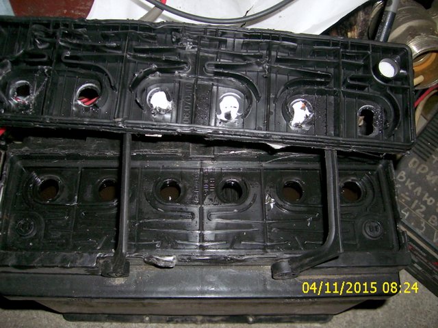

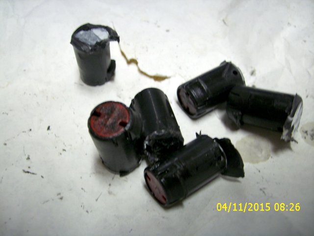

Отворих запечатания "необслужваем" и налях половин литър водичка ...
Ще пробвам да го възтановя , но нямам аерометър
Включих го на цикъл - 15 сек. разряд през лампа и 45сек. заряд .Така ще е 5 денонощия
